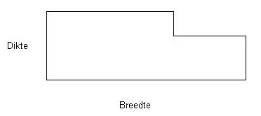

Nu snap ik je niet meer; Wat bedoel je met die 6cm in de spouw?
Het kozijn is toch 20 x 6 cm, waarvan 6cm de dikte is?
Of werk je op het systeem zoals in België gewerkt wordt nl. het kozijn wordt achter het buitenspouwblad geplaats?
Hoi,
Het kozijn is 90 cm breed en 120 cm hoog.
De dikte van het kozijnhout is 6,5 cm.
En de vraag is of dat kozijn te plaatsen is in de spouw ?
Ik heb namelijk nog een kozijn (die ik eigenlijk wil verkopen) in de maat 70 cm breed en 120 cm hoog maar daarvan is de dikte 11,5 cm.
Omdat het verschil tussen die diktes ca 5 cm is begon ik mij af te vragen of het raam met 6,5 cm dikte wel te gebruiken is in de spouw ?
Hopelijk is het duidelijk zo.
Geef even de maten op zoals die in de tekening staan.
