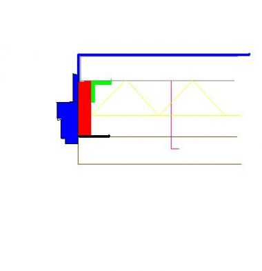

We willen een nieuw kozijn plaatsen.
De buitenmuur is slecht dus deze zal opnieuw worden opgemetseld dus die is er tijdens de plaatsing van het kozijn niet.
Ik begrijp dat het kozijn met hoekankers aan de binnenmuur wordt vastgezet.
Moet de nieuwe te metselen buitenmuur nog met ankers aan het kozijn vast?
Als je de buitenmuur toch gaat vervangen dan kun je beter de buitenmuur weghalen t.p.v. het kozijn en dan een kozijn met spouwlatten terug plaatsen en er gelijk kozijn ankers in plaatsen.
Deze komen dan in de voegen
Snap ik niet helemaal, wat bedoel je precies? het kozijn incl dorpel wordt op de opgehoogde fundering geplaatst en met hoekankers dus aan de binnenmuur vastgezet. daarna zal de buitenmuur geplaatst worden. ik vraag me af of je het kozijn dan ook nog eens met schroefbare ankers aan de buitenmuur moet vastzetten of is dat juist niet de bedoeling.
Het kozijn wordt vastgezet aan het binnenspouwblad en het buitenspouwblad wordt met spouwankers aan het binnenspouwblad gezet.
Dus er is geen verbinding nodig tussen kozijn en de buitenmuur.
Hierbij moet ik mij bij HYZZZZ aansluiten.
Als je een nieuwe buitengevel metselt dan word deze verankerd aan het binnenspouwblad.
Het kozijn zit vast aan de binnenmuur.
Het buitenspouwblad zit NIET aan het kozijn meer vast.
Vroeger werd dat wel veel gedaan, maar tegenwoordig niet meer.
De reden daarvoor is het roesten van de ingemetselde kozijnankers.
Terplaatste van het anker watert het in en het kozijn gaat rotten en het anker roesten.

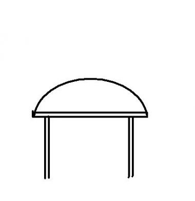

Nu nog iets, het gaat om een kozijn met een boog voor een garage. nu zit er een gebogen rollaag boven. hoe moet de nieuwe rollaag boven het kozijn geplaatst worden. mag die gewoon op het kozijn rusten?
NEE.
Hier voor maak je een mal die exact de zelfde ronding heeft als het kozijn.
En ook de zelfde breedte dan het kozijn.
Over de bovenzijde van het kozijn leg je een aantal stukken lood.
En de mal leg je een paar mm boven het kozijn.
Als de nieuwe gevel klaar is met metselen dan haal je de mal weg.
De krachten die worden dan automatisch naar de zijkanten geleid.
Zodat er geen druk op het kozijn komt.

Buiten dat zit je ook nog met de werking van de verschillende materialen. De druk op het metselwerk naast het kozijn is anders dan terplaatste van het kozijn (aangezien die niet dragend is). Dus kan het zijn dat de boel ontzet wordt door de ankers. Beste is nog om het metselwerk 3mm vrij te houden van het kozijn (voor de thermische werking).
Volgens de maker van het kozijn is het beter ook het buitenblad met kozijnankers aan het kozijn te bevestigen.
Drie aan weerszijden en zelfs drie in de rollaag.
Ze plaatsen het kozijn en bevestigen het aan het binnenblad met hoekankers rondom aan het binnenblad en het advies om ook nog kozijnankers te plaatsen in de nieuw te bouwen buitenmuur.
Niet doen dus.
Kozijn staat verankerd aan de binnenspouw, als dat deugdelijk gebeurt kan het nergens heen. De buitenspouw wordt middels spouwankers gekoppeld aan de binnenspouw, kan dus ook nergens heen.
Vroeger gebeurde dat wel, maar in de nieuwe detailleringen niet meer.
