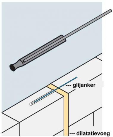

Kan ik het gat gewoon dichtmetselen of moet ik nog ankers oid in de bestaande muur boren?
Groeten,
Roelant.
Boor in de buitenmuur wat glijankers.
Deze metsel je in de voeg van de nieuwe muur.
Houd tussen het nieuwe muurtje en de oude muur ook een staande voeg.
Als de muur door loopt over het kozijn dan kan het ''gat'' gewoon in verband dicht metselen
gebruik gevelstenen(ong dezelfde bijv waalformaat niet dat je dikke gaat nemen) pak gewoon 2 staal spijkers en een draad,sla links enr echts de spijker net boven de steen in de lintvoeg..dat is je maat
geen glijankers gebruiken is totaal niet nodig en ook geen dillatatievoeg maken ook totaal niet nodig!! gewoon het verband aan houden, het voorbeeld staat er immers. kijk na het verband van het huis en leg dat eerst even door zonder specie ,zodat je kan zien of het uitkomt
je moet links en rechts wat stenen uitboren zodat je nieuwe stenen er netjes weer in kan metselen en alles weer 1 geheel wordt
de binnenkant zou ik gewoon doen met kalkzandsteen blokjes,je hebt er maar een paar nodig en die kosten niet zoveel.metsel of lijm (wat jij wilt) iets terug tegenover je bestaande muur(neem aan dat je die later nog aan wilt smeren)
pak wat slag ankers om in je binnenmuur te boren(om je isolatie aan vast te maken) dan de buitenmuur maken
een dillatatievoeg maak je alleen in buiten gevels om een x aantal meters zodat een muur kan bewegen of bij een aanbouw eventueel zodat die aanbouw ook kan bewegen,kan altijd gebeuren dat de grond gaat zakken dan scheurt je muur niet ;) niet voor zoiets als een deur/raam dicht te maken
