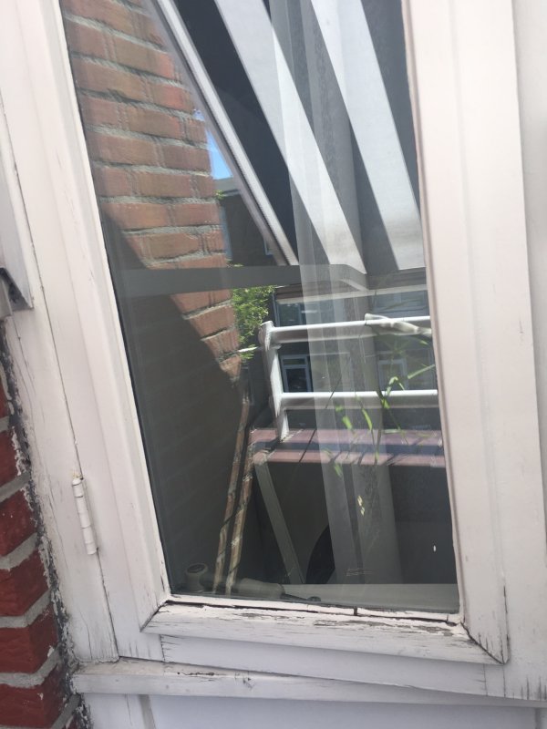

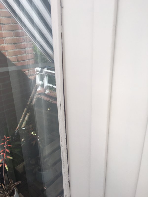

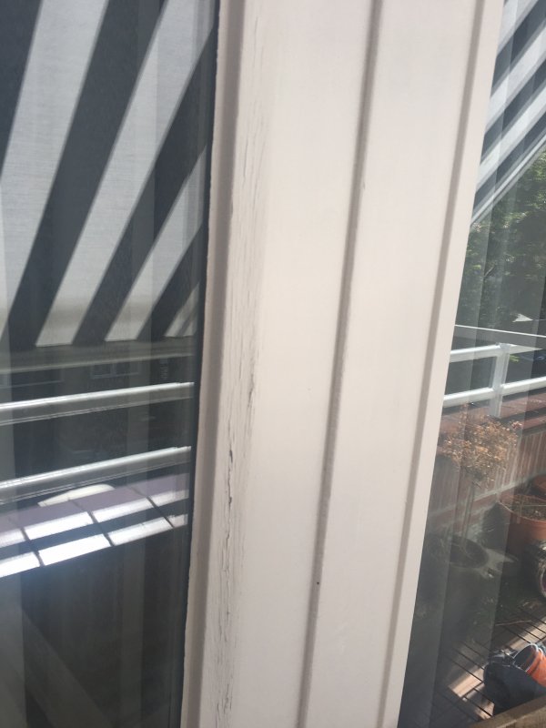

De houten kozijnen, deur en openslaande deuren beginnen (doordat de zon er de hele dag opstaat) beginnen slechter te worden. Het hout begint scheurtjes te vertonen en bij sommige stukken schilfert de verf er vanaf.

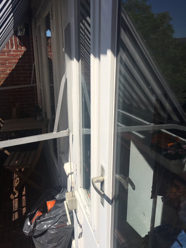

Nu lijkt ook op de deur en onderkant van 1 van de ramen, ook los te komen. Er is een kier / ruimte tussen het hout en de deur (zie foto's).
Wat is de beste aanpak om dit te repareren? Dit dichtkitten / lijmen / plamuur erop of iets dergelijks. Ik heb geen ervaring met kozijnen herstellen / schilderen. Daarna schuren en aantal lagen grondverf en lakverf?
Ik hoor graag wat ik hieraan kan doen.
Groet,
Matthijs.
Dit is behoorlijk achterstallig onderhoud. Dus mag het hout de volle behandeling krijgen:
Schuren, gronden, schuren, plamuren, schuren, gronden, schuren, aflakken (afhankelijk van het systeem 1 of 2 x)
Overweeg het kozijn te vervangen. Er zal slecht isolerend glas in zitten en de kierdichting is vaak ook niet je van het.
