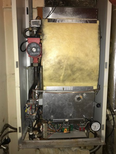

Mijn Intergas H22 ketel doet niet wat hij moet doen. Ik krijg wel warm water uit de kraan, maar de radiatoren blijven koud.
Aangezien ik overal lees dat het wellicht een defecte 3 wegklep betreft, heb ik deze reeds vervangen.
Wat me nu opvalt is dat de mano-thermometer (temp van tappot) op 0 graden (of 20) blijft staan, hetgeen mij doet vermoeden dat de koudwaterthermostaat stuk is.
Ik zou nu graag de koudwaterthermostaat willen vervangen, maar heb geen idee waar ik die moet zoeken.
Kan iemand mij aub uitleggen waar dat apparaat in de ketel zit..?
Of misschien een andere oplossing voor dit probleem aandragen..
Alvast bedankt...

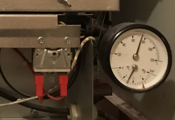

De regelthermostaat is instelbaar tussen 40-90 graden en is volgens mij goed ingesteld en functioneert. Is deze (regel)thermostaat ook niet alleen voor warm water van toepassing.
Ik zie namelijk dat wanneer ik het warm water laat lopen, de temperatuur oploopt tot maximaal hetgeen ik bij de regelthermostaat heb ingesteld (+/- 80 graden, zie foto).

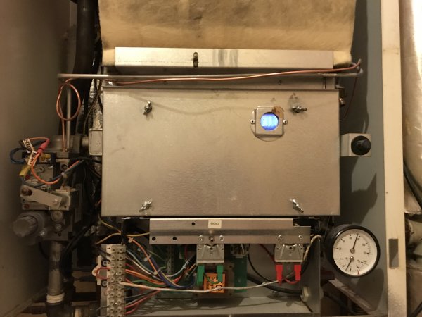

Even voor mijn beeldvorming: De koudwaterthermostaat is dus aangesloten op poort 5 en 9, zijnde de rode draadjes.
Mocht deze inderdaad stuk zijn, betekent dit op zijn beurt dat het blokje direct links van de mano-thermometer moet worden vervangen...
...door een nieuwe..?
Volg vervolgens het gele draadje en dan weet ik waar de capillair in moet (onder in de tappot).

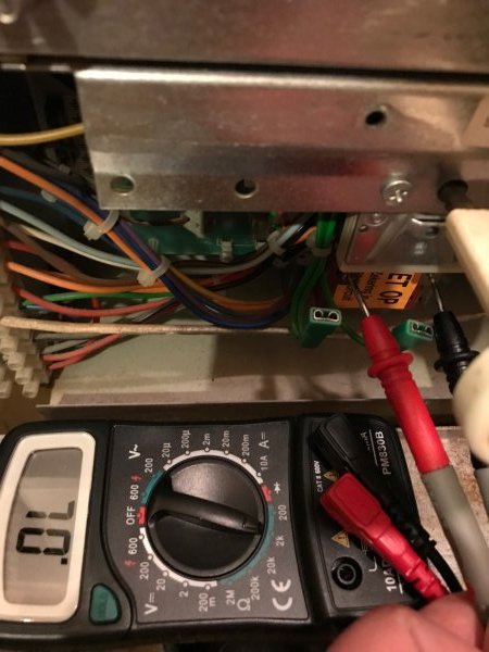

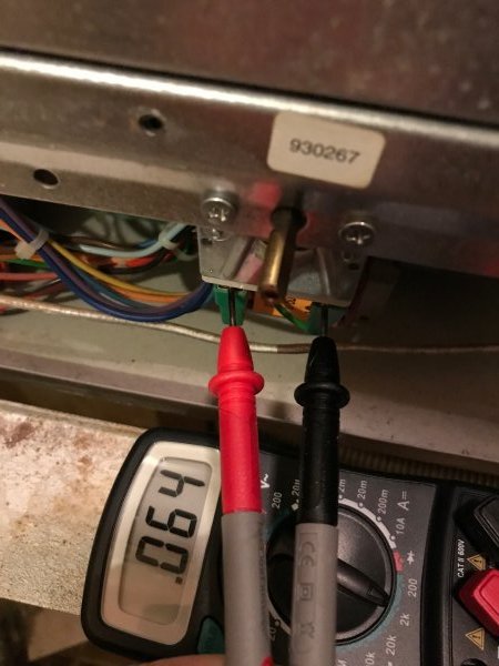

Bij deze de Ohm waarde terwijl de stekker er uit is. Het maakt qua waardes daarbij niet veel uit of de knop op 40 of op 90 graden staat.
Wat wel opvalt is dat wanneer ik de 2 groene pootjes met elkaar kort sluit als de CV weer stroom heeft, de ketel echt direct begint te branden. Wanneer ik dit weer onderbreek gaat hij ook net zo snel weer uit.
Dank je wel Freekcv,
Dat is inderdaad een ander verhaal :oops:

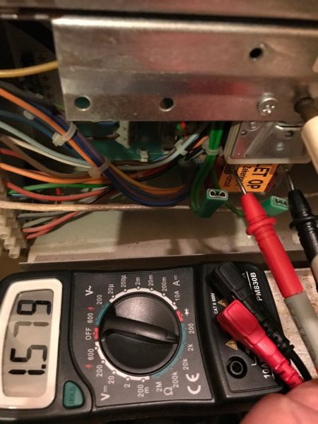

Onderstaande foto is de waarde met de knop op 90 graden:
En bij deze staat de knop op 40 graden:
Je regelthermostaat is defect.
Je meet namelijk 1579 ohm.
Je geeft tevens aan dat wanneer je ze kortsluit alles begint te werken.
Je kan eerst de kamerthermostaat even laagzetten, en dan draden kortsluiten, nu zal er niks gebeuren voor cv. Zet je thermostaat hoog dan begint hij met branden voor cv. Dan heb je alles uitgesloten en kan je dat onderdeel vervangen.
