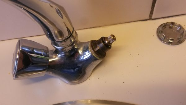

Bij deze Pelgrim keuken kraan, kraan is net als zijn baas niet meer de jongste, heb ik een jaar of 5 (?) geleden beide leertjes vernieuwd omdat hij toen niet goed meer afsloot.
Met prima resultaat.
Echter de laatste tijd een steeds vaker en nu altijd optredend mankement: als de warme kraan wordt gebruikt komt er na een minuutje steeds minder koud water uit de koude. En na zo'n twee minuten helemaal niets meer, terwijl die kraan helemaal open staat.
Het *huis* rondom die beide kranen is dan behoorlijk heet (natuurlijk) en de koude kan pas weer gebruikt worden na complete afkoeling. Met dan weer volledige straal.
Wat zet daar nu ineens zo uit, is het leertje verpulverd o.i.d.?
Wil graag voorbereid zijn op wat ik kan verwachten. Van wege slechtere mobiliteit.
Groeten Henk

Echt alles, t/m de spindle's etc. gedemonteerd. Alles pico bello. Alleen een wat vieze gelige drek, maar wel heel weinig, in de binnenste spindle. Soort kalkaanslag geloof ik niet.
Flink met een punt van een handdoek in het huis gerommeld. Niks te vinden dus:(
Gemonteerd, en de wonderen zijn de wereld gelukkig nog niet uit: met volle kracht, ook na de warme kraan het huis weer heet heeft gemaakt, koud water.
Lang geleden zo'n sterke straal gezien. Zou er een vuiltje ergens tussen gezeten hebben ?
Vreemd blijft het, voor mij tenminste.

Die vieze gelige drek is kalk, daardoor zou de spindel kunnen vastlopen en kan de kraan niet ver genoeg open.
Gaat u heet water tappen dan wordt, zoals u schreef, de hele kraan heet, het rubberen kraanleertje gaat dan iets op zwellen en daardoor wordt de hoeveelheid koud water minder, dit in combinatie met de kraan die niet ver open gaat kan het probleem veroorzaken.
Vaak komt na verloop van tijd hetzelfde terug, vandaar ook mijn advies kraankoppen te plaatsen met keramische schijven.
Het zou kunnen dat keramische schijven op een Pelgrim kraan niet zouden passen maar Pelgrim laat z'n kranen ook elders maken.
Het kunnen wel koppen zijn met een 3/8"draad, de meeste zijn 1/2" draad.
Ik ben het nog niet tegengekomen dat kraankoppen met keramische schijven niet passen.
