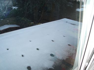

Met sneeuw zie ik op het platte dak van de vorig jaar geplaatste aanbouw het volgende.

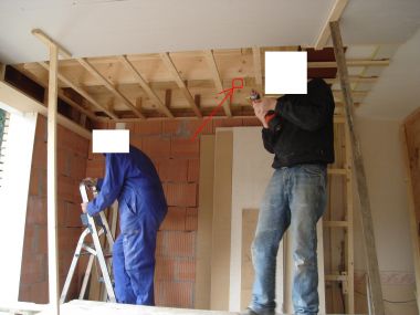

De oorzaak is waarschijnlijk dat de schroeven waarmee de dak isolatie vast geschroeft zit op het dakbeschot,hier net iets door heen komen.Tijdens het plaatsen van het plafond heb ik hier onvoldoende aandacht aangeschonken zodat ik nu waarschijnlijk een koude brug heb.Ik had zelf het idee (toen) om op de panlatten nog een isolatie deken te leggen, maar dat is mij afgeraden ivm schimmel en rotting. Ik wilde dat doen om in de zomer de warmte tegen te houden zodat het niet zo warm in de kamer zou kunnen worden.
Waar ik bang voor ben is dat er aan het schroefje een condensdruppeltje komt en op mijn gips plaat valt.Hierdoor krijg ik dan op den duur vlekken in mijn plafond. Mijn plafond is afgewerkt met spuit spac.
Iemand enig idee hoe serieus dit probleem is en heeft iemand een idee hoe dit op te lossen?
Bedankt.
