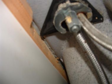

Plaatje 1:
Het water komt van binnenuit omhoog en ik kan maar niet ontdekken waar het 'lek' cq slijtage nou precies zit.

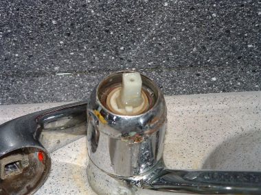

Plaatje 2:
De onderkant van de kraan
Is er nog iets wat ik zou kunnen doen of is het raadzaam om de bijna '15 jaar oude' kraan te vervangen? Volgens mij is het namelijk puur slijtage. :cry:

Hoe ziet de verbinding slangetje -> waterleiding eruit? Foto evt.?
Ik heb even een drietal foto's gemaakt om het te verduidelijken hoe de situatie is. Helaas weet ik niet hoe de onderkant van een nieuwe kraan er precies uitziet, maar ik zou me kunnen voorstellen dat het een kwestie is van de 2 verbindingslangetjes monteren aan de onderkant van de kraan en vervolgens de kraan vastdraaien met de moer die is te zien op foto 1. Klopt dat een beetje? :)
Grootste 'probleem' zou kunnen zijn de ruimte want de boiler zou er eigenlijk even uit moeten en dan is het nog vrij krap qua ruimte. :)
Ruimte is altijd het probleem bij dit soort klussen :wink: . Om de bestaande slangetjes aan de nieuwe kraan te monteren, moeten ze toch aan de wartelzijde losgehaald worden.
Je schroeft nl. het slangetje eerst in de (nieuwe) kraan, even aangenomen dat ze passen. Controleer/vervang dan ook het rubberring op uiteinde slang.
Vermeld even het merk van de kraan, zo te zien is alleen de kop vrij gemakkelijk te vervangen.
De onderkant van een nieuwe kraan zal zo goed als zeker hetzelfde zijn.

Vaak zijn de ringetjes in de bol versleten, voor een paar euro zijn die te vervangen, haal de kop er even uit en neem hem mee naar een specialist, die kan de ringetjes leveren en eventueel vervangen.
Een nieuwe kraan kan altijd nog.
Dat is in elk geval een stuk goedkoper dan een compleet nieuwe kraan. Ik zag dat een nieuwe kraan toch vrij prijzig (60 euro en meer) is.
Met de kop bedoel je neem ik aan het bovenste gedeelte (plaatje), dus dan moet ik de moer aan de onderkant even los halen? :)
Het bovenste gedeelte waar de bol met de vierkant pen in zit moet er af. ik weet zo niet of dit een ring met schroefdraad is of een verende klemring maar dat kunt u zelf wel zien.
De kraan kan blijven zitten.
