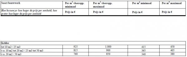

Dat was dit plaatje:
Met een zeer groot voorbehoud. Los van dat deze prijzen een aantal jaar oud zijn, kunnen ze ook te positief gekozen zijn. Uiteraard is elke situatie anders, dus een standaard prijs is niet te geven.
