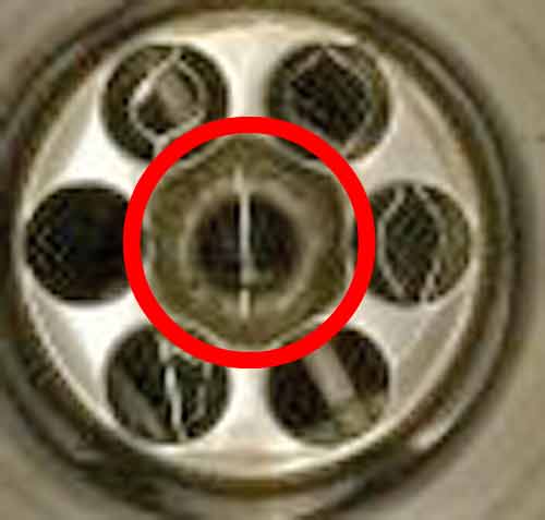

Allen, ik heb een probleem met spoelbak / korfplug in mijn keuken.
De korfplug lekt bij het rubbertje (aangegeven met het pijltje op de foto)
Echter krijg ik met geen mogelijkheid de korfplug uit de spoelbak, om het rubberen ringetje te vervangen, of desnoods een nieuwe korfplug te plaatsen.
Aan de bovenkant zit een moer, die ik niet losgedraaid krijgt. De moer draait wel maar er gebeurt niets. Aan de onderkant kan ik verder niks losmaken. (De bocht zit vast aan de korfplug)
Heeft iemand enig idee, hoe deze korfplug te demonteren?
Bij voorbaat dank voor de antwoorden.
Aan de bovenkant zit een soort moer, dat ronde dingetje met twee sleufjes erin.
Dat draai je los met een muntje in een (waterpomp)tang. Of met een plaatje metaal ca 1,5 - 2 mm dik (even opmeten hoe breed de sleuven zijn), op maat geslepen mbv. een slijpsteen.
Er zijn vast wel kant-en-klare sleuteltjes voor, maar zo gaat het ook. :wink:
Dit bedoel ik:
Het lijkt er zelfs op dat het in dit geval geen rondje met twee sleufjes is, maar een zeskant. Dan zou er een buissleutel op passen of eventueel gewoon een stevige tang.

Aan de bovenkant zit inderdaad een moer (zie tweede foto). Dit is een gewone zeskante moer, waarop ik een dopsleutel heb gezet.
Zoals gezegd kan ik de moer gewoon ronddraaien, maar gebeurt er verder niets.
Waarschijnlijk moet ik in de korfplug dus iets tegenhouden, maar hier kan ik dus niet in. (Ook vanaf de onderkant dus niet. (Zie eerste foto)

Draai de wartel van de bocht los.
Draai het pijpje onder de korf naar je toe zodat je er in kunt kijken.
Dan zie je dat er een messing moer in een plastic zeskant zit. Die moer wordt niet meer tegengehouden door de plastic zeskant als je de korfmoer boven rond draait.
Met een kromme punttang kan je moer vastklemmen terwijl je korfmoer losdraait. Dat is in je eentje best lastig, beter is het om met twee man te doen.
Als je het los krijgt moet je de boel wel vervangen.
Ik denk dat je eerst de onderdelen (links op de foto van de onderkant) los moet halen zodat je het stuk achter de rode pijl overhoudt.
Dan kun je die er waarschijnlijk gewoon uit draaien, waarna je bij de andere kant komt (die nu dus meedraait). Misschien zit de boel aan de onderkant vastge'roest'.
Maar ik weet dat niet zeker, ben geen loodgieter. Bij mijn spoelbak hoef je inderdaad alleen maar de bovenste moer los te draaien..
In het ergste geval zou je het plastic gedeeelte met brute kracht moete slopen (kniptang erin of zo) en geheel vervangen door nieuw. Maar wacht voordat je dat doet of er andere, hopelijk veel deskundiger, ideeën hier komen. :wink:

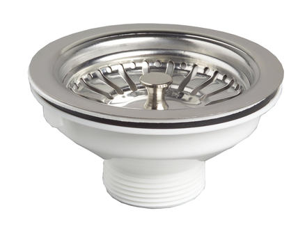

Hoi Frank, dat zal ik dan vanavond eens gaan proberen. Of inderdaad misschien eerst nieuwe spullen in huis halen, zodat ik het gelijk kan maken.
Heb jij een adres of link voor mij, waar ik dit type korfplug kan bestellen.
Ik heb op internet natuurlijk al gezocht, maar dit type zie ik nergens.
Wat ik wel vaak zie is onderstaand type, maar dan moet ik de aansluiting naar de sifon ook weer veranderen.
Tja, lastig, je ziet veel losse korfen te koop. Alleen de aansluiting of een combi zal moeilijk worden. Je zit dan al gauw aan een compleet garnituur vast :-| .
Misschien niet met direct een bocht eronder maar wel met een rechte schroefverbinding neem ik aan. Daar kan je dan met het complete garnituur wel mee uit de voeten komen denk ik.

@Frank: Ik ben niet bang dat ik het geheel niet gemonteerd krijg, alleen als ik zo’n zelfde kan kopen, hoef ik de aansluiting naar de sifon e.d. niet te veranderen.
Mocht zo’n zelfde niet meer te koop zijn, dat heb ik geen andere keus….
@Jan: Ja, ik zal van het weekend eens bij een keukenfabrikant gaan vragen.
Allen dank voor het meedenken en de antwoorden.
En mocht er iemand nog een adresje / linkje hebben, naar waar ze zo’n zelfde korfplug / garnituur verkopen, dan hoor ik dat graag.
Het is er gemonteerd.. dus moet ook weer loskunnen.
tip: nummer de plastis delen en haal dan eea los.
Begin links onder op de foto...
Dan moet je op een gegeven moment doorkrijgen hoe het laatste deel bovenaan los kan.
Rubber zit er niet voor niets tussen.... dus het kan los :lol:
Fijn, dat mijn probleem plus de oplossing hier al staat. Niettemin, heb ik dat !@#$$-ding nog steeds niet los. Met een schroevendraaier in de sleufjes krijg ik dat ding wel linksom gedraaid en het kunststof onderdeel aan de onderkant van de spoelbak draait niet mee. Toch komt de korf niet los. Denk dat geweld de enige optie is.
Hoi Henk253,
Wat jij voorstelt heb ik ook al geprobeerd maar zonder succes. Net een korfplug + zeef bij Gamma gehaald (15,50 viel mij niet tegen) en morgen zet ik de zaag in het kunststof deel onder de spoelbak en kan ik er bij voor demontage en vervanging.
De bus die onder in de knie in het kunststof vast zit dat is dol dus de mus draait dan ook mee dus enigste wat je kunt is de zaag er in.
