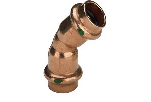

Goedenavond,
In mijn wand zit een 'press' persbocht.
kan ik deze wegwerken (smeren) met gips?
Groeten
Mart
Koppelingen in de wand zijn nooit aan te raden, echter bijna nooit onvoorkombaar. als je deze goed afplakt/beschermt zodat er geen gips bij kan komen kan dit gewoon hoor.
Zolang het gips droog blijft gebeurt er niets, corrosie ontstaat wanneer er vocht bij komt, anders niet.
Bedankt voor de reacties,
Ik heb bij nader inzien toch alles opgehakt en de leidingen omgelegd/ vernieuwd. zodat ik helemaal niets meer hoef weg te smeren.
