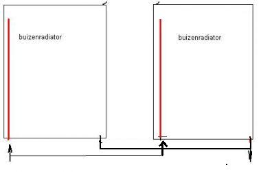

Hallo, ik wil een tweetal buis (design) radiatoren naast elkaar ophangen. De aanvoer en afvoer komen beide van onderen. Ik ben bang dat als ik het direkt aansluit, er weinig doorstroming is en ik straks grote koude stukken houdt. Nu heb ik twee stromingsbuizen en ik zou het volgend bijgaande afbeelding willen aansluiten.
Ik weet dat de afvoer eigenlijk onder moet, dus de rechter aansluiting is niet optimaal. Ik wil de stromingsbuis echter niet aan de linkerkant van de rechter radiator monteren in verband met de uitvoering van de doorkoppeling tussen de twee.
De radiatoren hebben boven één aansluiting, daar zit de ontluchting (zie markering in schets).
Als ik het aansluit volgens schets, gaat dat dan goed komen?

Neen. Je verliest hier veel vermogen mee. De 2-de radiator wordt gevoed met het afgekoelde water uit de eerste. Bovendien moet de stijgbuis bij die rechter in de aanvoer geplaatst worden.
Zo kan je net zo goed het bij 1 radiator laten.

De reden van de twee naast elkaar is dat ik geen radiator kon vinden die breder was dan hoog. Daarom gewoon twee smallere naast elkaar en gezamenlijk zal dit ongeveer een gelijk vermogen geven als één grote.
Dat de 2e stijgbuis eigenlijk links had moeten zitten weet ik, maar ik wil een symetrische koppeling tussen de twee. Vandaar de andere opstelling, maar ik ben bang dat de rechteronderhoek van de rechter radiator koud blijft.
Wat is beter:
1. stijgbuis zoals op tekening
2. rechter stijgbuis helemaal niet gebruiken

Dit is de efficienste manier.

Ok, logisch, maar zo'n fabriek wil ik niet op ooghoogte in m'n nieuwe badkamer...

Zoals gezegd: dat de 2e stijgbuis eigenlijk links had moeten zitten weet ik, maar ik wil een symetrische koppeling tussen de twee. Vandaar de andere opstelling, maar ik ben bang dat de rechteronderhoek van de rechter radiator koud blijft.
De echte vraag blijft:
Wat is beter:

Niet gebruiken.
nu druk je het warme retourwater van de eerste radiator direct de buis in en de retour van de tweede.
warmte stijgt op dus onderin is nr2 het koudst en dat wil je afvoeren.
maar ideaal is het niet en zal het nooit worden.

Onderin is radiator 2 het "warmst" (afgekoeld van radiator 1). Zonder stijgpijp trekt het aan de onderrand radiator (2) vrijwel direct naar de retour. Met stijgpijp heb je nog een beetje verticale stroming; waarschijnlijk alleen rechts langs de pijp.

Maar dat wil/kan TS niet dus dan blijft dit over.
maar als ik toch mijn badkamer zou aanpakken dan zou ik voor twee gescheiden unicor setjes gaan [2Xaanvoer+ 2Xretour] en die in de vloer frezen/leggen.
maarja wie ben ik.
[van de geopperde manieren is er geen een echt goed en je krijgt er spijt van,,,zonde van je badkamer zou ik zeggen].
