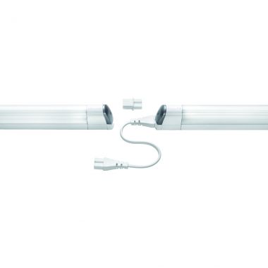

Heb de garage volgehangen met T5 verlichting. Iedere armatuur heeft aan de beide kopse kanten een male c8 connector. De meegeleverde snoeren zijn te kort om het aan elkaar te knopen.
Hoe krijg ik het mooi aangesloten? Bestaan er c8 connectors die je zelf aan het snoer kan vastmaken zodat je de kabels precies op de goede lengte kan maken bv?
Hoe kan ik de snoeren aan het plafond bevestigen zonder te boren?
Is hier spul voor te koop bij bouwmarkten of op internet? Hoe heet het?
Bedankt,
Marc

Het lijkt me sterk dat er aan beide zijden van het armatuur een male connector zit. :?
Dat is nl hetzelfde als een verlengsnoer met twee stekkers :shock:
Klusser01
Klopt; niet 2x male.
[[euro stekker]_____________ [YDP-FL1]]
- [TL armatuur] -
[[YPD-ML1]_______________[YDP-FL1]]
- [TL armatuur] -
etc
Een FL1 past niet op een ML1.
Op de Wieland site heb ik deze connectoren nog niet gevonden.

Zijn dit geen aansluitsnoeren zoals ze vaak worden meegeleverd bij onderbouw verlichting, of bij scheerapparaten of bij draagbare radio's.
Denk dat je een grotere kans maakt bij wat beter gesorteerde electronica winkels.

Nog een beter plaatje:

EN kun je die armaturen niet open halen en gewoon binnenin een stuk nieuw snoer monteren en vanaf daar direct het volgende armatuur in?
Ik kwam niet verder dan deze 2 chassis delen, maar of je daar wat mee kunt?
Klusser01
Misschien is het openhalen en rechtstreeks de kabel aansluiten wel het mooist.
Mooier dan kroonstenen in ieder geval, of is daar een goed alternatief voor?
Stopcontacten maken op het plafond kan ook nog, beetje veel werk alleen.
Plafond is van beton, plakken gaat beter dan boren oid
Klusser01
Het is geworden:
WCD op het plafond van daaruit euro snoer met aan de ene kant een euro stekker en aan de ander kant een contra euro stekker en daarop het snoer dat bij de lamp geleverd is. Snoeren zijn niet vastgemaakt aan het plafond. Langste is een meter of 4.
Niet heel erg mooi, maar wel veilig denk ik.
