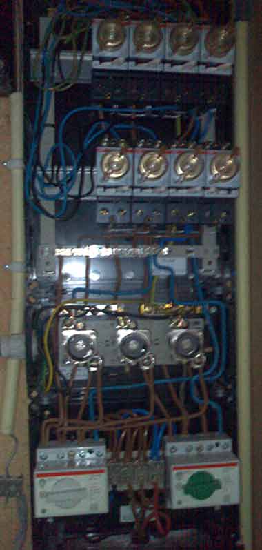

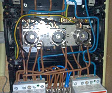

Ik heb nog eens wat verder onderzoek gedaan. De vorige eigenaar van mijn woning heeft het op de volgende manier gedaan.
In de meterkast gaan de binnenkomende 3 fasen ieder naar 2 aardlekschakelaars, daarna naar 3 hoofdzekeringen, daarna naar 8 groepen.
Vanaf de 3 hoofdzekeringen loopt 1 5-aderige kabel (3f + nul + aarde) rechtstreeks naar mijn keuken.
Wat zit er fout volgens de voorschriften ?
Is dit een onveilige situatie ? (kan me niet voorstellen aangezien alles gezekerd en aardlek beveiligd is)
En natuurlijk de originele vraag: kan ik mijn kookplaat op deze kabel aansluiten met 4 aders ?

Lijkt me niet verkeerd kunt U wellicht een fototje maken van Uw groepenkast, en deze hier (laten) plaatsen?
Erikxk
Met de telefoon gemaakt, dus niet zo heel duidelijk (wel groot :p )
Ronald42
Enige wat ontbreekt of lijkt te ontbreken is een hoofdschakelaar om in 1 x je installatie spanningsloos te maken. Tegenwoordig altijd verplicht. Ten tijde van installatie van uw groepenkast ALTIJD bij 400 V aansluitingen.

Toon
Als ik het goed zie, zijn de drie onderste zekeringen je kookgroep, dit zijn volgens mij geen hoofdzekeringen. Zeker niet omdat ik een grijze passchroef zie. Maar de foto is erg onduidelijk. Onder de meter zit toch ook nog wel een kastje?
Is er geen mogelijkheid om je nieuwe kookplaat op een 3fase aansluiting aan te sluiten? Staat meestal wel in de handleiding. Dan is het een kwestie van een ander snoer monteren.
Erikxk
Onder de meter zit een verzegeld kastje. Waarschijnlijk heb je gelijk en zijn deze zekeringen speciaal voor de kookgroep, en zitten in de verzegelde kast de hoofdzekeringen.
De kookplaat doet het trouwens intussen, met 2 aangesloten fasen. Gisteren mijn eerste maaltje bereid.
Aansluiten op 3 fasen staat niet in de handleiding. Misschien iemand hier ? Type is AEG 81700
