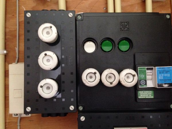

Sinds kort ben ik verhuisd. Ik weer niet of ik mijn elektrische kookplaat (2x230 v) kan aansluiten op de aanwezige perilex wandcontactdoos.
Ik heb foto's geüpload, misschien kan iemand mij hierin helpen.

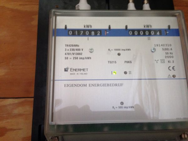

Even de mening van de echte deskundigen afwachten, maar tot die tijd NIET zo aansluiten.
Er lijkt een 3-fase aansluiting aanwezig, en de kookplaat is hier mogelijk niet voor bedraad.

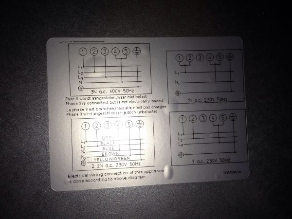

Een foto van het aansluitschema van de kookplaat, van de binnenkant van het perilex stopcontact en de stekker kunnen helpen.

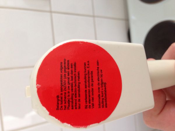

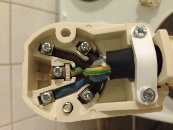

Ik heb wel een foto gemaakt van de binnenkant van de stekker en de achterkant van de kookplaat
Je moet hem volgens het schema boven links aansluiten. Brug tussen vier en vijf zetten en daarop de blauwe draad aansluiten. Bruin, zwart en grijs zet je op 1 t/m 3 (volgorde maakt niet uit) Groen/geel is als het goed is al aangesloten op het aardcontact.
Verder moet je weten hoe je Perilex-doos bedraad is. Ik zou niet op de aderkleuren vertrouwen, maar toch meten met een tweepolige spanningstester of een multimeter.
