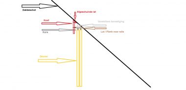

Goedemiddag,
Ik heb op zolder schuifdeuren gemaakt met het schuifdeursysteem s20. Nu wil ik voor de afwerking een koof maken, alleen weet ik niet de geschikte manier om deze te bevestigen. Ik heb gekozen voor meubelpaneel 18 mm. Waarschijnlijk voor de meeste van jullie een koud kunstje. Ik heb het al geprobeerd met beugels voor montage op schuin dak, alleen kan je hier niet goed bij. Wie heeft een goed idee?
:D :D
De lat waar je nu de rails op hebt zitten, had je breder kunnen nemen.
Daar had je dan meteen de koof tegen aan kunnen maken.
Maar zoals ik nu zie, zit die last waar de rails op zit, ook niet helemaal goed.
Deze hoort recht te hangen, en die zit nu schuin.
Je hebt kans, dat dit straks een probleem gaat worden, omdat de wieltjes nu ook niet recht in de rails lopen en sneller zullen verslijten of vast gaan lopen.
