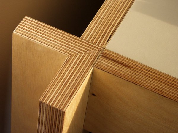

Voor het maken van een kast in een camper wil ik multiplex gaan gebruiken. Nu is mijn vraag welke daar goed geschikt voor is? Het zal namelijk mooi zijn dat de zaagkant er na zagen direct mooi uitziet om de hele plaat in de whitewash te kunnen zetten.

Dat is inderdaad een goede tip. Wat ik eigenlijk bedoel is: welk materiaal geeft het beste resultaat. Je hebt namelijk altijd zo'n lelijke zaagkant waar je de gelijmde platen van de multiplex op elkaar ziet zitten.
Ik wil namelijk graag werken met een plaat van 12mm dikte. Die heb je echter niet in timmerpanelen (tenminste, ik kom alleen maar 10mm tegen). Voordeel timmerpanelen is weer dat de gezaagde kant heel mooi is en zo gebeitst kan worden.

Ik zou op zoek gaan naar berkenmultiplex (mooi oppervlak en de zijkanten zijn niet zo donker/licht) en vragen naar een zgn foutvrije variant. Soms zijn de tussenlagen niet helemaal zonder gaten en die zie je dan aan de zijkant als je precies op die plek zaagt.
Een derde topic over hetzelfde onderwerp :?
Kopse kant van berkentriplex kan mooi zijn (als je er van houdt) om niet af te werken (behalve lak):
Zelf zagen kan ook een mooie zaagsnede opleveren. Zaag niet te diep instellen en evt. eerst voorritsen.

Wauw, dat ziet er inderdaad goed uit!
