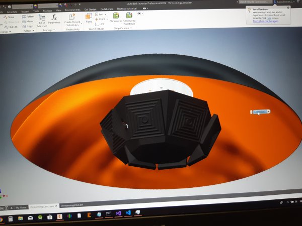

Ontwerp uitgetekend in inventor 3D:

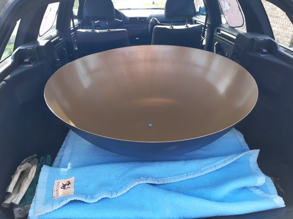

Aankoop vuurschaal in staal om te gebruiken als lampenkap en gelakt met binnenzijde hammerite hamerslag koper kleur. Buitenzijde structuur zwart (diameter schaal = 100cm, hoogte = 32cm:

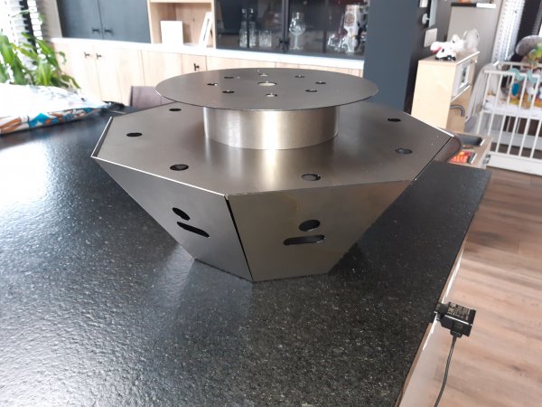

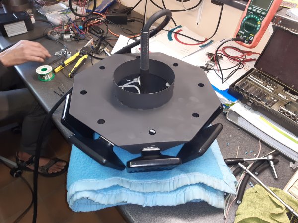

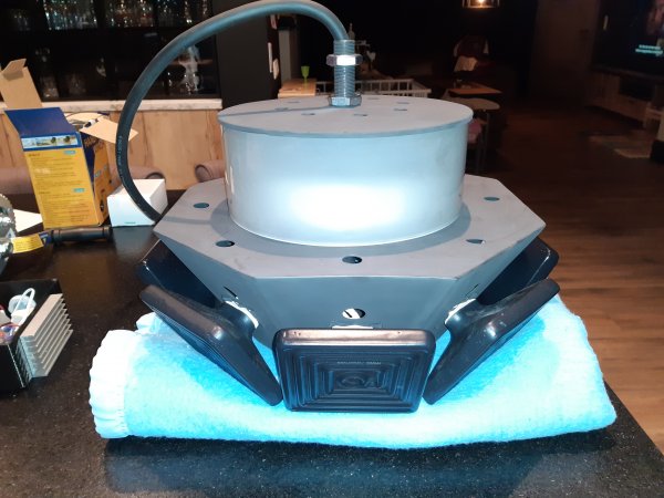

Nadien mijn verwarmingshuis laten laseren door een firma, en alle onderdelen zelf opgelast:

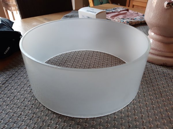

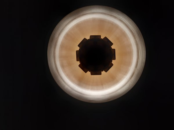

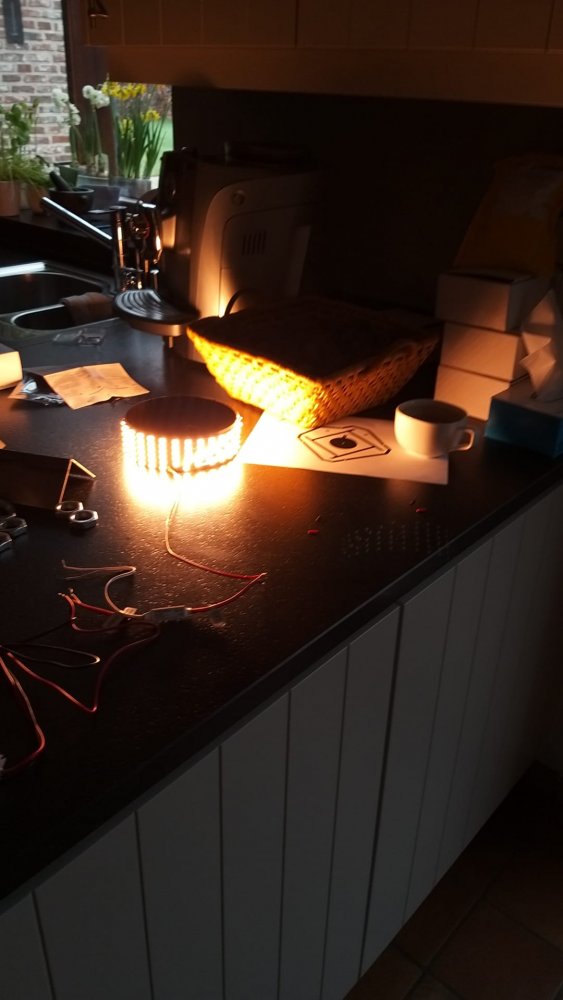

Omdat ik indirect licht wou, heb ik een ledstrip aangekocht met een vermogen van 14 watt. 3 meter ledstrip. En een op maat gemaakt glas laten maken van pyrex (oven) glas:

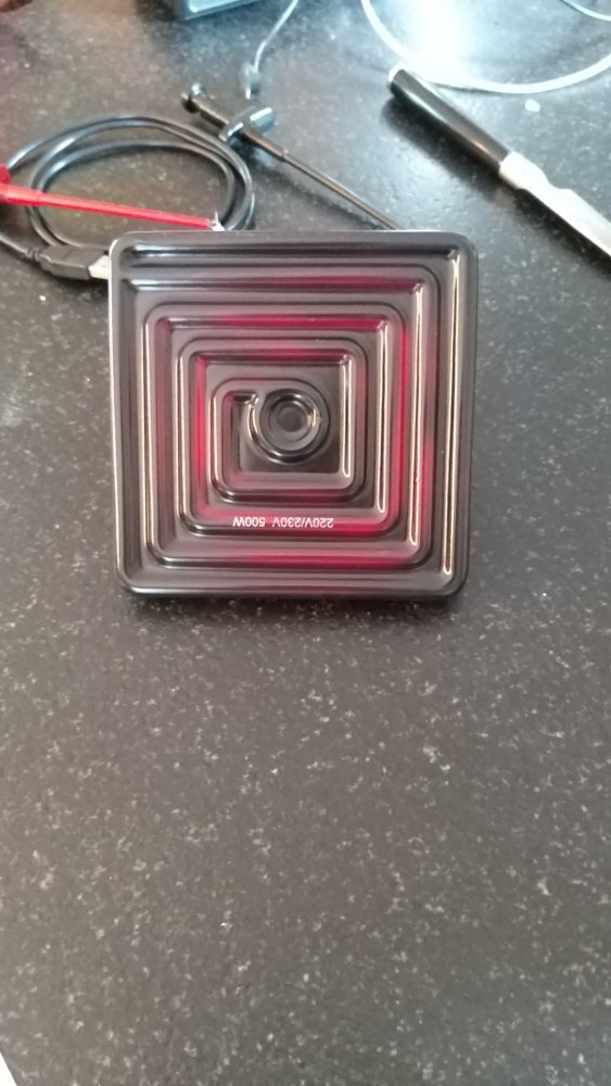

Eindelijk mijn verwarmingsunits aangekomen, 8x500 watt:

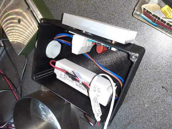

Met 3D printer zelf huis gemaakt voor dimmer van verwarming en dimmer van verlichting:

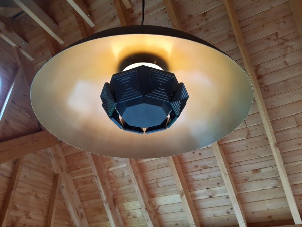

Alle benodigde onderdelen klaar, dus montage van verwarmingshuis en verlichting:

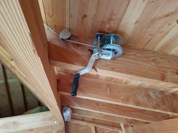

Katrol gemonteerd om verwarmingslamp op gewenste hoogte te kunnen hangen:

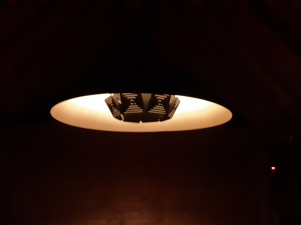

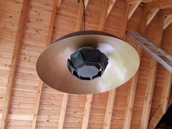

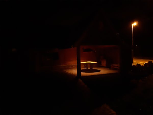

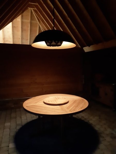

Eindresultaat:

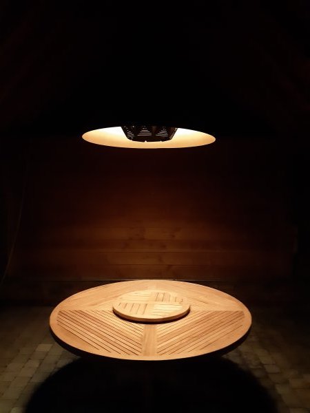

Sfeerfoto's realisatie:
Zelf ben ik ontzettend verrast door deze lamp. Zalige warmte en gezellig sfeerlicht.
Graag zou ik dit met jullie willen delen, en vooral jullie mening horen. Mijn kameraden vertellen me dit kleinschalig te maken omdat iedereen dit wel zou willen hebben.
Alvast bedankt voor dit onderwerp te bekijken, hopelijk heeft u ervan genoten of iets van opgestoken.

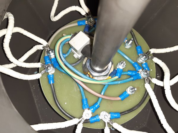

Twee vragen:
- Hoe is dit aangesloten op de stroomvoorziening? 4000W is teveel voor een normale 16A groep lijkt mij
- Heb je de metalen behuizing ook geaard? Op de foto's zie ik nergens een groen/gele draad?
Dag kluskoppel,
Lamp is uiteraard geaard...
Lamp is niet aangesloten op 3 fase, hoewel ik deze ook naar mijn tuinhuis heb liggen voor laadpaal.
Is 3x 2.5 afgezekerd op 24A groep.
per 5A is 1000watt vermogen mogelijk...
Ik kan mijn lamp aanzetten op vol vermogen, 4000watt = 20 A
dus kan mijn sproeipomp, verlichting, muziek nog altijd op dezelfde groep draaien.
foto aarding:

Mooi gemaakt, ik ben alleen benieuwd hoelang de ledverlichting heel blijft. Led's houden niet van warmte en als deze te warm worden gaat de levensduur heel snel achteruit.
