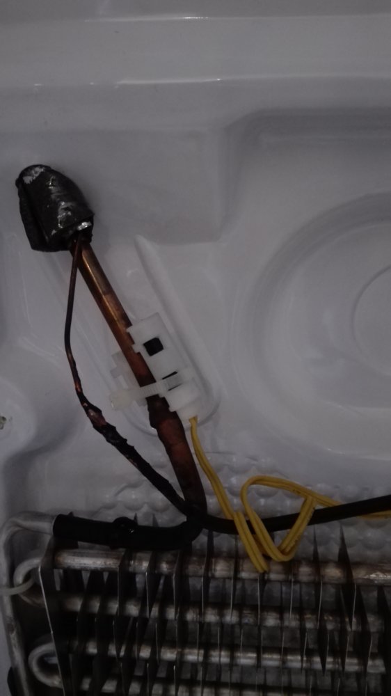

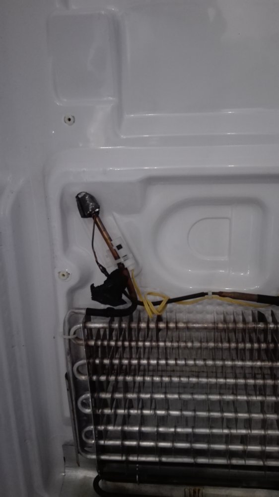

Goedenavond,
Hopelijk kunnen jullie ons verder helpen.

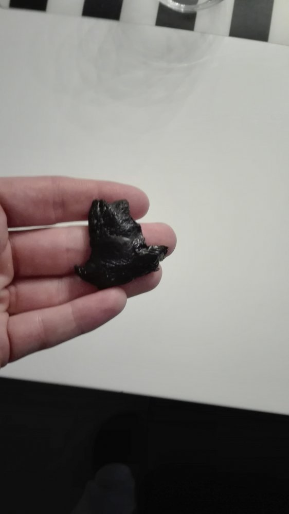

Bij thuis komst bleek al gauw dat we een probleem hadden in onze keuken. Onze koelkast gaf veel te hogen waardes waardesaan. Allebei (koel en vries) gaven een waarde aan van 16 graden. Conclusie is dan ook dat de koelkast niet meer koelde. Toch de keuze gemaakt om hem even open te schroeven zodat ik een blik kon werpen of ik misschien wat geks zag. Al snel zag ik dat er wat mis was maar ik heb geen idee wat het is of beter gezegt wat het was. Het lijkt net of het zwarte gedeelte is "gesmolten". Maar kan iemand mij misschien vertellen wat het gedeelte doet waar dat zwarte omhulsel overheen zat aangezien ik zie dat het aan het koelelement vast zit. Kan dat het probleem zijn dat de koelkast niet meer koelt en is dat zwarte gedeelte iets wat ik opnieuw kan kopen en aan kan brengen of is het hele element afgeschreven.
Hopelijk weten jullie meer dan mij...
