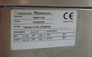

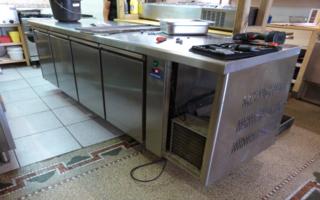

Onze koelwerkbank koelt niet goed meer.
Er ligt een temp meter in en die geeft 15 graden aan het display geeft
12 graden aan.
Hij is nu 6 jaar oud.

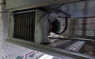

Heb de koelribben schoongemaakt want daar zat een cm dikke laag stof op maar dat mocht niet baten helaas.
Heeft iemand suggesties wat ik het beste kan doen om hem weer werkend te krijgen?

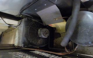

Draait de ventilator achter het rooster?
Sjoerdb
Hoi ,
Ja die draait.
Sjoerdb
De ventilator achter het schot in de koeling draait ook.
Dus ik denk te weinig freon?
The headhunter
Ik denk regelaar/ thermostaat defect.

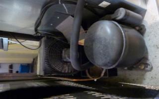

Als de compressor zeer lang blijft lopen en dan loeiheet uitslaat vermoed ik een probleem met je koelcircuit
Maar hoe dan ook zal er iemand bij moeten met verstand van zaken, en dat hoeft geen 1000 euro te kosten.
Sjoerdb
De compressor is inderdaad erg warm ik kan mijn hand er niet op houden in ieder geval
Hij blijft ook maar de hele tijd koelen dus de thermostaat doet wel zijn werk denk ik
Er komt iemand binnenkort kijken waarschijnlijk moett er nieuw freon in en dan gelijk ff een lek controle

Loopt er niet vanzelf uit , dus waarschijnlijk een lek of verstopping.
Kan dan best wat gaan kosten.....
