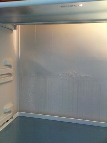

Mijn inbouwkoelkast wil niet koelen, maar vriest wel.
In het koelgedeelte stinkt het raar zoet chemisch, en ik heb wat vettige ellende met dezelfde geur van de achterwand (in het koel gedeelte) af gepoetst.

Vermoedelijk zit er een lekkage in het koelsysteem.
Hierdoor zal de compressor continue blijven lopen, terwijl de temperatuur in het koelgedeelte niet meer gehaald wordt.
De vriezer zal in het begin juist kouder zijn, echter deze temperatuur
zal na verloop van tijd ook gaan oplopen.
In de koelvloeistof zit ook enige olie uit de compressor.
Bij een lekkage zal dit dan ook vettig aanvoelen.
Reparatie hiervan is meestal niet rendabel meer.

Meestal zit de verdamper, waar de koelvloeistof doorheen loopt, ingeschuimd in de achterwand van het koelgedeelte.
Hierdoor zal de koelvloeistof niet in aanraking met de levensmiddelen komen.

Bij nadere inspectie vond ik nog iets geks:
De achterwand is naar binnen toe ingedeukt, en net onder de deuk zie ik een klein scheurtje waar de olie dus blijkbaar uit komt. Dit werd pas zichtbaar na het verwijderen van de plank waar bij dit type koelkast een klein laatje aan hangt.
Iemand ooit zoiets gezien?
Dat is 1 van de kenmerken van het verlies aan koelvloeistof, de kast kunt u als afgeschreven beschouwen.
