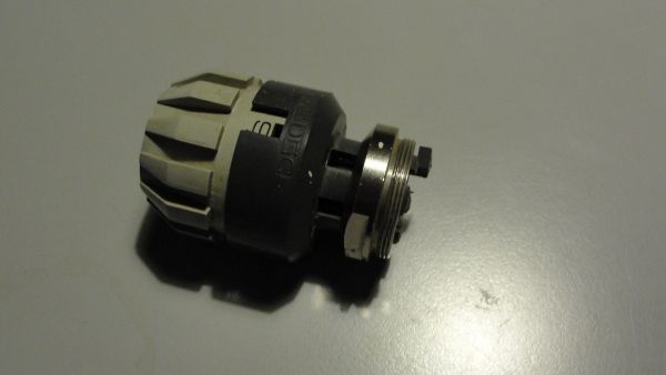

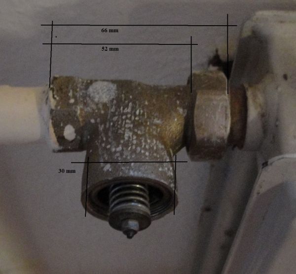

Ik ben op zoek naar twee thermostatische radiatorknoppen. Merk ITT DGC. knoppen hebben buitendraad, kraan binnendraad. CV is oud, ijzerdraaiwerk, dus kranen even vervangen is moeilijk, zeker nu nieuwe kranen allemaal andere lengte hebben.
Je kunt ook de maat meten van jou huidige kraan, kunnen wij wel vertellen welke kraan een passende vervanger kan zijn
Nee, ik kan niet vanaf 'n T-stuk ofzo vervangen, want dan had ik dat wel gedaan. Maar weet iemand welk merk kraan de maten uit de foto heeft ?
Denk dat alleen een sar kraan enigszins in de buurt gaat komen van jou maten.
en anders staart stuk uit de radiator en nieuw verpakken en zover mogelijk indraaien, dit geeft je meer lengte.
Of een gescheurde radiator aansluiting.
Denk dat alle gerenommeerde merken wel een vervangend kraan op lengte hebben.
Groeten b

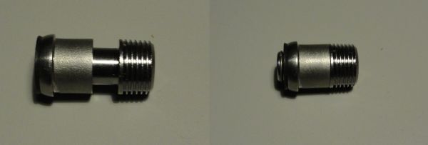

Ga geen reclame maken hier maar in verband met de vraag toch even een optie.
Heimeier heeft thermostaatkranen in verkorte uitvoering, verder zijn er ook nog verkorte staartstukken welke maar 25 mm lang zijn dus alles is in principe mogelijk.
Ik wist niet dat het bestond, een vertelbare wartel, heet dus staartstuk. Daarmee kon ik het lengteverschil tussen oude en nieuwe kraan precies overbruggen bij de onderafsluiter. Dank Vihamij.
