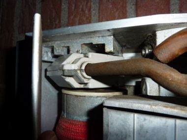

Al jaren ben ik tot tevredenheid in het bezit van een knikarmscherm van Eurolux.
Laatst heb ik een beetje te hard geprobeerd het scherm in te rollen.
Nu draait, in geheel uitgerolde toestand, het oogwindwerk door.
Je voelt hem spanning opbouwen en er dan doorheen schieten.
Indien je de knikarmen in het begin een beetje helpt dan kan je het geheel wel weer indraaien.
Ik heb het oogwindwerk even gedemonteerd omdat ik denk dat deze defect is, maar kon deze niet uit elkaar halen.
Het asgat en de as van de rol lijken in orde.
Mijn vraag is welk merk windoogwerk dit is en of dit ook ergens nieuw of gebruikt te verkrijgen is.
Voor de duidelijkheid heb ik een foto bijgevoegd.

wat is de dikte van het oogwindwerk?
Welk asgat zit er in , met maat.?
Je zou ook even het windwerk mee kunnen nemen naar een zonwering leverancier bij je in de buurt
De afmetingen van het oogwindwerk zijn:
3,5 cm dik, 8 cm hoog en 6 cm diep.
Voor de juiste afmeting van het asgat zou ik hem weer moeten demonteren.
Als ik het goed inschat is de maat ongeveer 12 / 13 mm.

Vraag bij je leverancier naar een Geiger oogwindwerk met een een oogstanglengte van ca 15cm en dikte van 38mm
asgat 13mm vierkant
Deze past er tussen
succes
