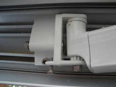

Zoals jullie kunnen zien lukt het mij niet om de armen van mijn zonnescherm goed af te stellen, de knik van de armen raakt steeds het doek, wat niet de bedoeling is :(
Kunnen of kan een van jullie mij adviezen geven hoe dit juist te doen met afstellen, ik voeg foto's bij zodat het wat duidelijker wordt hoop ik hoe het allemaal zit :roll:

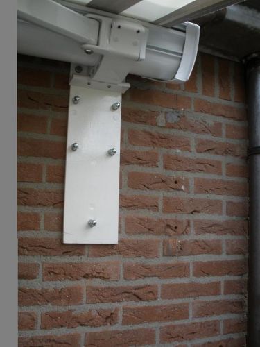

Ik heb de steunen van de armen op de buis meer naar buiten moeten zetten met de bevestiging op de muur, omdat ze anders te dicht op de ramen en deur kwamen (foto4) :oops:

Daar waar de arm gemonteerd is aan de bovenkant moet je de arm kunnen verstellen dmv een bout of inbus, zodat de arm wat kantelt.

Bovenaan zitten 2 moeren met 2 inbussen, op de 3e foto zie je die 2 inbussen zitten, met rechts daarvan een wit plastic kapje en daaronder zitten de 2 moeren, daarmee kan ik de hoogte stellen, maar die is wel goed. Hoe meer je met de armen aan de voorkant naar buiten gaat werd mij verteld, des te slapper wordt het doek, en dat klopt ook wel, echt helemaal strak staat het niet, vandaar mijn vraag of ik nog wat kan stellen aan de armen, mochten er nog meer foto's van de armen nodig zijn dan lees ik dat wel.

De veerspanning in de armen kan ook de oorzaak zijn dat het doek niet strak zit.
Aan deze veerspanning is niets te wijzigen.
Zitten beide armen gelijk, zitten de knikken in een lijn met elkaar?
Als je het scherm nadat dit geheel is open gedraaid even een klein stukje dicht doet spant het doek dan niet beter?
Hallo , heeft u dezelfde afstand ook op de voorlijst aangepast?
