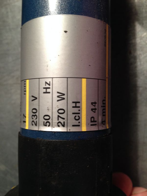

    gisteren heb ik de motor uit de rol gehaald.
    vandaag ga ik hem eerst op 230 aansluiten en proberen.
    ik meld het resultaat.

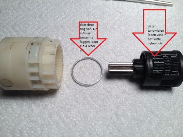

    Nieuwe condensator gemonteerd. helaas zelfde geluid.
    tandwieleenheid er uit gehaald,
    motor aangesloten, draait prima rond.
    mijn gevoel komt uit, er zit iets vast.

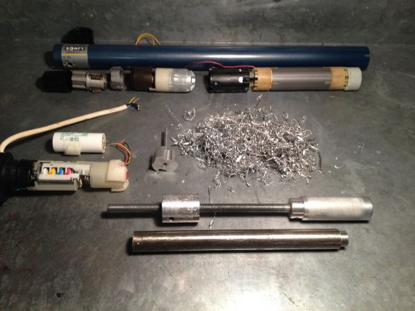

    tandwieleenheid gedemonteerde,tandwielen zitten vast.
    ring gedraaid, e.e.a.gemonteerd en het loopt weer als een zonnetje.
    Klharleyhouse
    Gereedschap gemaakt voor demontage.
