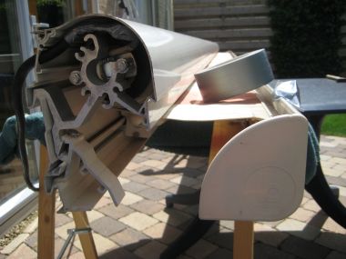

Anders zet een foto van de motorzijde van het scherm op de site.
Deridder

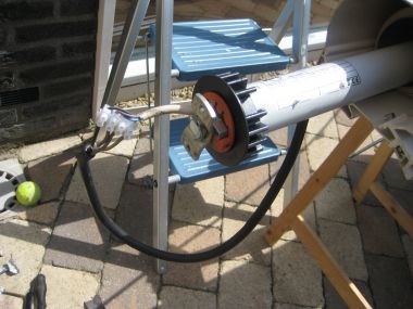

Helaas geen verbetering, de hele kabel nagelopen maar nergens beschadigde plekken.
Er zat een las in de kabel die ik opnieuw heb gemaakt om dit uit te sluiten.
De kabel aansluitingen zijn niet berijkbaar omdat de motor met speciale boutjes is gesloten.
Ik heb een paar foto´s maar hoe kan ik deze plaatsen?

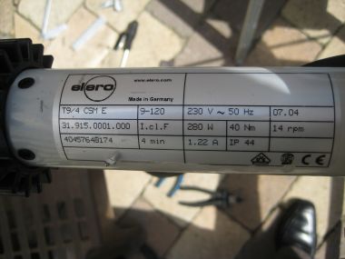

De trekkracht 40 Nm is voldoende dus daar ligt het niet aan.
Zit de kabel van de motor verbonden zoals op de foto dus met een verbindings las er tussen?
Zit er geen vocht in de verbinding?
Nu je de motor toch los hebt, probeer de motor eens naar beide zijden te bedienen, wat geeft dat?
Probeer anders de verbinding eens opnieuw te maken, kleur op kleur tussen de 2 kabels.
Mocht het dan nog niet lukken ben ik bang dat de motor stuk is en kun je deze eventueel via een Elero dealer laten repareren.
