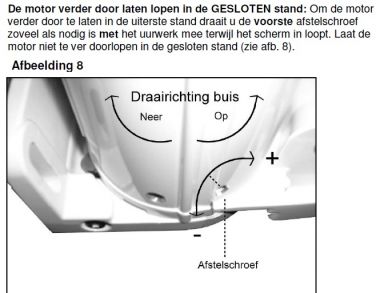

Wanneer ik mijn elektrisch knikarm scherm dicht doe, dan sluit de omkasting niet meer goed af:
Hierdoor blijft er water op het doek staan en dat is niet wenselijk.

Motor afstelling iets verdraaien zodat het scherm verder in gaat is mijn eerste gedacht.
Bedankt voor je snelle reactie, dat ga ik even proberen.
Klopt het dat dat volgens onderstaande methode gaat,
of verschilt dit per type scherm?
