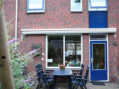

Ik heb een knikzonnenscherm opgehangen. Alles hangt waterpas. Toch een probleem.
Als het scherm uitgerold is dan hangt hij perfect, de voorste rand is zelfs waterpas.

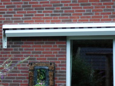

Als het scherm is opgerold dan is de ruimte links groter dan rechts, zie foto's.
Links zie je dus meer doek dan rechts. Hoe kan ik dit oplossen?

Als het scherm uit is, even controleren of de montageplaatjes van de armen op de voorlijst op dezelfde hoogte zijn bevestigt op de voorlijst. Zo niet deze hetzelfde zetten en dan waterpas stellen.
De bevestigingsplaat van de arm op de voorlijst kan aan een kant gelijk zitten met de onderkant van de voorlijst en aan de andere zijde bijvoorbeeld 15 mm hoger. Dan kan je de voorlijst waterpas stellen als hij uit is. Gaat het scherm in, dan zul je zien dat hij de voorlijst scheef trekt ten opzichte van de bovenbak.

de voor lijst zit er niet goed op.de lijst komt rechts tegen het afstel blok van de arm aan.links is hij er vrij van.dus trekt hij links meer in.dus doek recht zetten op de buis en voorlijst.of armen bij de voorlijst verplaatsen.
Bedankt voor de antwoorden. Maar hoe zet ik het doek recht? Scherm helemaal uitrollen (er blijft nu nog een slag om de rol zitten) en dan verschuiven?

scherm uitdraaien.doek op voorlijst naar rechts trekken..zit waarschijnlek doek schroefjes voor.probeer maar aan het doek te trekken.voorlijst evn tegen houden.zo een beetje spelen met de voorlijst en doek.
