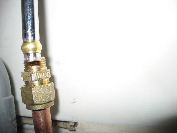

Knelkoppeling lekt naar kraan wastafel
Ik heb een lekkage bij een knelkoppeling die van 12 naar 10mm gaat. die 10mm is de leiding naar de wastafel kraan. Ik kan ook niet meer verder knellen, want er is geen slag meer te maken. zie foto.
Weet iemand hoe ik dit kan oplossen. Heb er al een nieuwe knelring tussen gezet, maar dit bied geen uitkomst.
Lastig. 10 mm is uitgegloeid koper, dus iet als harde pijp.
Wat je kan proberen is een klein beetje teflon tape rond de knelring draaien.
Groeten b

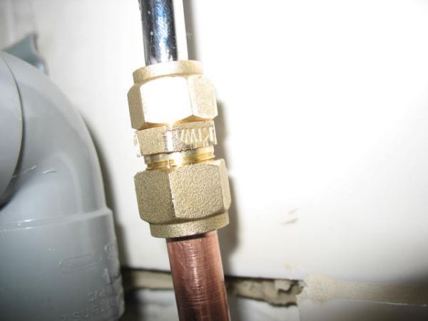

De pijp van 10 mm zit scheef in de fitting, daardoor kan de koppeling gaan lekken.
De knelkoppeling is ook te strak aangedraaid, te zien aan de knelring.
Bedankt allen,
Ik heb het opgelost door er een nieuwe wastafelkraan op te monteren en de knelkoppeling vervangen door een 12mm met een uitloop voor de flexibele slangen aan de kraan.
Het lekt nu niet meer.
Ik zie nu ook dat de pijp scheef zit. :)
Flexibele leidingen werkt een stuk prettiger!
