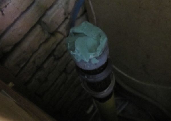

Kneedgum als afdopmiddel?
Kennis van mij trof dit aan:
Spul is blijvend zacht (lijkt wel klei), weet iemand wat dit moet voorstellen?
Dan wil ik ZWAAR hopen dat er geen gas meer op staat.
Dit is levensgevaarlijk anders
Gaskraan uit en een fatsoendelijke koppeling er op zetten
Er staat inderdaad geen gas meer op (is een oude buis, waarschijnlijk dichtgemaakt tegen gaswalm).
Ik vroeg me meer af wat voor prutje dit was. Geen erkend materiaal in installatieland dus?
Lijkt op 'Silly-Putti' of een kinder-boetseerklei. :wink:
Dat het zacht blijft is geen bezwaar (in dit geval!).
