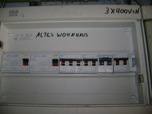

Ik heb een foto gemaakt van mijn stoppen kast ik wilde vragen of er iemand mij kan vertellen of er iest vreemds te zien is aan mijn stoppen
De derde schakelaar van rechts is een nacht stroom schakelaar dat weet ik inmiddels wel
Alvast bedankt
Ook op de vergrote foto kan ik het niet zien. Kan je een paar detailfoto's plaatsen? Dus van zo'n blok vol in beeld?

Als je 1 keer vergroot zie je het net niet als je er nog een keertje op de foto klikt zie je het wel en dan een keer op foto klikken of is dat nog niet genoeg om te zien.

Ik ontdek alleen (correct in Nl.) links 2 3-f ALS-en van 30 mA aanspreekstroom.
En dat wil zeggen?? ken me niet zo goed weg met stroom taal. :D ik bedoel klopt dat voor een huis??
Ja, maar van die overige blokjes (rechts) kan ik niet zoveel ontdekken. Misschien kan je beschrijven wat er op staat, qua getallen en eenheden (A's en V's).?
Is deze kast voor een woning bedoeld?
In nederland is het niet toegestaan C automaten te gebruiken in huis.
Tweedens lijkt het mij toch ook niet zo dat 20A gebruikt wordt voor wandcontactdozen in huis, tenminste als ik kijk naar een belgisch merk contactdoos NIKO, deze dienen beveiligd te worden met maximaal 16A.
Zie enkel automaten van 20A.
Verder zie ik de linkse aardlekschakelaar van het type 0,3A = 300mA.
Niet toegestaan in een NL.woning
De tweede aardlekschakelaar is van het type 0,03A = 30mA
Nogmaals deze kast is met deze inhoud niet toegestaan in Nederland.
Neem dit kastje mee naar een E.T. winkel in België en vraag daar eens een mening. Kan best wezen dat in België e.e.a. wel is toegestaan.
Ik denk dat die van 300 mA een selectieve ALS is; gezien de onderverdeling in 2 woningen. En 20 A mogen automaten wél in België.
Vrij duidelijk, zover ik kan zien een typisch Belgisch kastje:
300mA voor de algemene groepen, 30mA voor de natte groepen.
20A voor de wcd-en en een 6A groep voor de verlichting.
Helaas is dit een Nederlands forum met meestal nederlandse beantwoorders en die zijn vaak niet zo thuis in het AREI.
In België zijn 300 mA ALS'en nog steeds toegestaan. Enkel de "natte" groepen horen achter een 30 mA ALS te zitten.
Verder zijn 20 A automaten (maar slechts 16A smeltzekeringen) toegelaten voor groepen met uitsluitend stopcontacten.
Dus op het eerste zicht is de kast in orde.
Wat hangt er eigenlijk achter die Hager zekering van 6A ?
Die hager 6 a dat is een dag/nacht schakelaar die ik gebruik voor in de weekenden om de dag meter op nacht te zetten.
Dus je moet je systeem in het weekend zelf handmatig omzetten? Geweldig systeem :D
En voor de week ga ik er dan vanuit dat de schakelklok rechts in de kast de omzetting doet van dag naar nacht en omgekeerd?
Dus dan loopt er ook een kabel terug van je groepenkast (vanuit die Hager automaat en je klok) naar je meter?
Yip in de weekenden wel ja :D maar ik kan natuurlijk me verhuurder een rat draaien :cool:
Nee s,avonds gebeurt dat automatisch dat omezetten naar nacht alleen in de weekenden niet.
Ja er moet wel een kabel lopen. Als ik die omzet gaat me meter van dag naar nacht tarief en andersom ook
