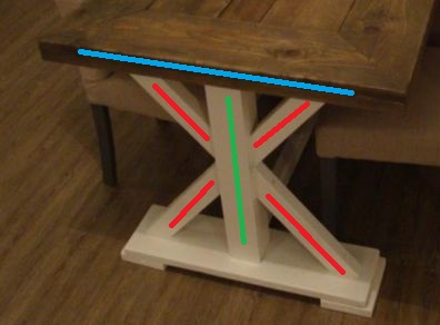

Ik heb zelf een prachtig tafelblad waar ik graag een kloostertafel van zou maken. Nu heb ik een voorbeeld van een onderstel gevonden waar ik me vanaf vraag hoe de verbindingen in elkaar zitten. Hoe zou je rood op groen vast kunnen maken, is er een gat gemaakt in groen? En hoe kun je rood het beste op blauw vastmaken? Zijn er verder nog zaken waar ik rekening mee moet houden?

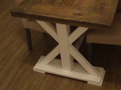

Het gaat om dit onderstel:
De rode schoren zitten doorgaans met pennen of deuvels in de groene vertikale staander verlijmd.
Alternatief koud verlijmd tegen elkaar zetten, vastschroeven en de gaten afproppen.

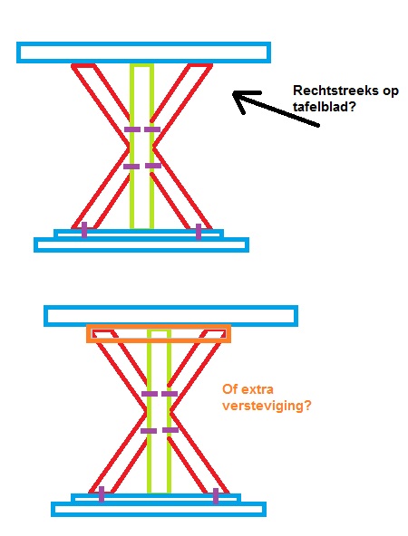

nog een vraagje?
Heb je een idee hoe het bestaande tafelblad vastmaken en is het nodig extra versteviging toe te voegen?
Doorgaans wordt er OP de poten (niet er tegen) een horizontale ligger gemonteerd, die wel wat meer doorsteekt aan beide zijden van de schoren.
Daarna wordt deze aan het blad vast geschroefd en niet verlijmd. Dit i.v.m. eventuele demontage later bij verhuizen etc.
Let er ook even op dat je de ligger die op de vloer komt vermagerd, zodat hij op de uiteinden rust (ivm oneffenheden op de vloer zodat de tafel vast staat)

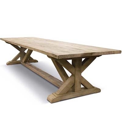

Op onderstaande afbeelding is deze horizontale ligger op de poten (net) te zien, als ook de vermagering aan de onderzijde van de slof die op de vloer komt
