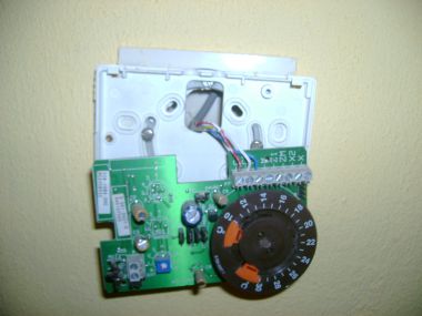

In mijn kamer hangt een 'normale' thermostaat. Zo'n ouderwetse met een draaiknop. Nu wil ik graag een klokthermostaat plaatsen, maar ik weet niet of dat kan, ik heb namelijk stadsverwarming. Ik heb even de huidige thermostaat opengedraaid: er komen 3 draadjes uit. Kan iemand mij adviseren? Alvast bedankt!
Het enige dat ik kan achterhalen, dit staat op de behuizing van de thermostaat, is: TA 228 R. Ik heb fanatiek gegoogled, maar ben er tot op heden nog niet uitgekomen...

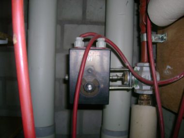

Ik zal hieronder een foto plaatsen van de thermostaataansluiting. Helpt misschien een foto van het 'ding' (misschien een motortje?) dat op de stadsverwarming zelfs zit aangesloten :?:

Gevonden:
Het is een 2 tot 10 volts sturing. Je kan hier niet zondemeer een standaard thermostaat op aansluiten. (modulerende klep)

Er zijn klokthermostaten te koop die dit type kan vervangen.
Zoek eens naar 2-10 volt klokthermostaat en lees de beschrijvingen goed door.

Je kunt de thermostaat behouden en een programeerbaar klokje tussen zetten. Deze zet je dan tussen de uitsturing van de klep.
