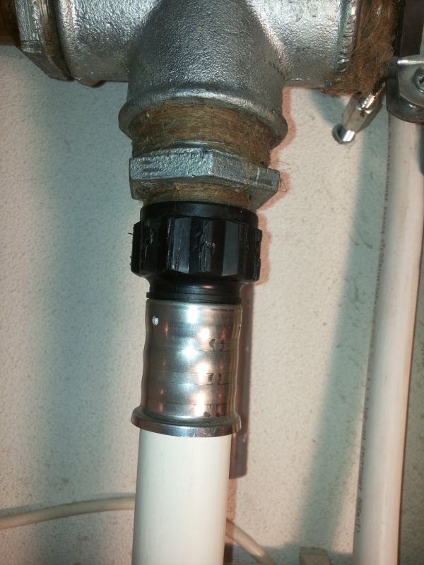

Ik heb onder mijn CV een open verdeler, waar het warme water uit de CV wordt gemengd met water van de Warmtepomp. Zie foto.
Nu wil ik deze verdeler eruit halen en de CV rechtstreeks op de leidingen aansluiten.
Vraag me nu alleen af of ik aan het zwarte deel kan / moet draaien om de boel los te maken, of aan de stalen moer die bij de verdeler zit. Lijkt het laatste te moeten zijn, maar als iemand ervaring heeft met dit soort koppeling, hoor ik het graag.
Heb al zitten zoeken naar soortgelijke koppelingen, als voorbeeld, maar geen succes. 2e foto is een detailfoto van de koppeling op de leiding.
Deze kun je niet los draaien.
Deze koppelingen zijn eerst op de verdeler gefit en hierna de leiding op de koppeling geperst.
Word gewoon een gevalletje leiding doorknippen ja, en dan op de leiding een kap persen, en in de verdeler een plug draaien.
Groeten b

De reden dat ik dacht de moer wel los te kunnen draaien, was dat ik daar schroefdraad zie en op de moer en de zwarte koppeling sporen zie van gereedschap gebruik (aandraaien dacht ik).
Ik dacht een redelijk simpel klusje te gaan doen, maar valt dus blijkbaar nog tegen dan... :shock:
De verdeler moet er overigens gewoon helemaal tussenuit. Ik hoopte er met een extra knietje en een paar stukjes pijp wel te zijn.
Kennen jullie een goeie site waar je zo'n kap voor de waterleiding kunt bestellen? En heb je daar speciaal gereedschap voor nodig of is er een methode die voor de leek vrij eenvoudig te doen is?

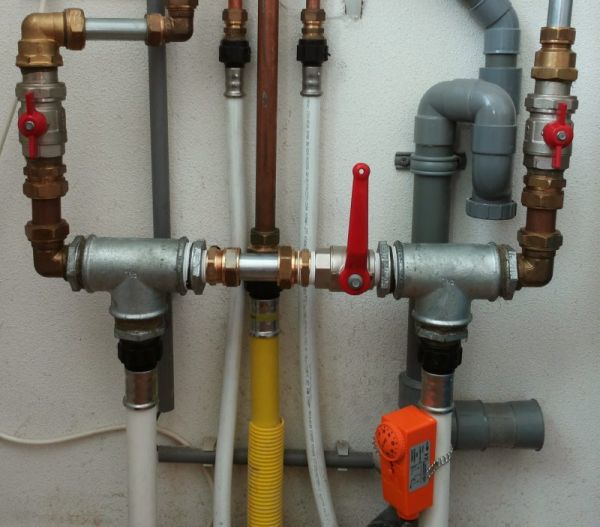

Ik wil de verdeler eruit halen omdat ik op de CV verder wil draaien deze winter. Zoals de CV nu zit is hij middels die open verdeler opgenomen in het warm water circuit van de Warmtepomp die er nog staat, maar defect is.
De pomp van de CV circuleert het water nu alleen in dat circuitje wat je links en rechts van de verdeler naar boven ziet lopen (weg van de minste weerstand)en kan daardoor geen warmte in de leidingen krijgen die het huis in lopen (naar de vloeren, via een separate verdeelkast).
Alternatief zou nog kunnen zijn een paar T-stukken en afsluiters te gebruiken om dan handmatig te kunnen instellen welke weg het verwarmingswater kan kiezen.
Niet moeilijk doen zo ik zeggen.
als je de warmtepomp toch niet meer gebruikt of gaat gebruiken als deze gemaakt is.
Zaag dan de buis tussen de 2 t stukken door en fit deze eruit.
Je kunt nu kiezen je dopt beide leidingen of in de t stukken plug 1", of je plaats hier een afsluiter tussen.
Op deze manier kun je als de warmte pomp weer werkt de kraan openen en is alles in ere herstelt zonder al te veel aanpassingen.
John
John, bedankt! Lijkt me een prima idee om er een afsluiter tussen te zetten, daar ga ik mee verder :D
In de verbindingen van de buis met de T-stukken zit draderig spul (hennep denk ik?), dus ik neem aan dat het schroefdraadverbindingen zijn. Als dat klopt kan ik hem op 2 plaatsen doorzagen om ruimte te krijgen om de buisstukken eruit te draaien.
Ga het dit weekend es proberen.

Bedankt Obelix2. Het systeem heb ik overigens al leeg, voor warm water geen probleem omdat ik de kraantjes dicht heb gezet (die rode op de foto) zodat er druk blijft in de CV.
Vanochtend bij Wildkamp geweest om materiaal te halen, maar ze hadden geen verloop van 1.5 inch naar 28mm. Nou moet ik wel met een knelkoppeling kunnen werken aan 1 kant, met draad aan beide kanten gaat niet lukken zonder een T-stuk van de waterleiding af te halen. Dus wordt toch na het weekend.
Nu had ik nog een idee en daardoor een vraag: kan ik niet simpelweg al het warme water altijd over de CV laten lopen, ook als het van de warmtepomp afkomt? Of is dat schadelijk voor de CV?
Als dat geen probleem is kan ik gewoon de binnenzijde van de T-stukken afdoppen.
Groeten, Eric

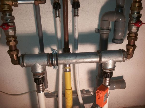

Ik laat het resultaat ook maar ff zien, het werkt prima nu.
Moet nu alleen nog de aanlegthermostaat vervangen door een normale thermostaat.
Mocht je die zwarte koppeling nog eens los halen en de kunststof leiding willen behouden :
Draai de andere delen van het T stuk los en dan kun je het T stuk vrij rond draaien.
Het is wat werk maar goed voor het behoud van de kunststof leiding..... :wink:
