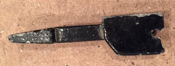

Het klemhendeltje van de geleider van mijn tafelcirkelzaag is afgebroken. Weet iemand of dit soort hendeltjes los te koop zijn? Bij de fabrikant van de zaag zijn ze niet meer te koop.

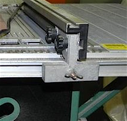

De hendel zit in het verlengde van de geleiderail. Door de hendel een kwartslag naar beneden te duwen trekt hij een lang draadeind door de geleiderail strak, waardoor de geleiderail voor en achter vastklemt om de tafel van de tafelcirkelzaag.

Namaken uit een stukje stripstaal, moet op het eerste gezicht goed te doen zijn.
Hoe ziet de achterkant eruit?

Ter aanvulling: het gaatje (en draaipunt) in de hendel zit dus uit het midden, waardoor de hendel de lange draadeind door de geleider aantrekt als je de hendel naar beneden duwt.

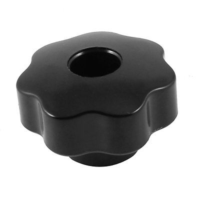

Kun je op het draadeind geen schroefknop bevestigen om deze zo aan te draaien ipv. te trekken?
Desnoods zet je er een nieuw draadeind in die wat langer is.

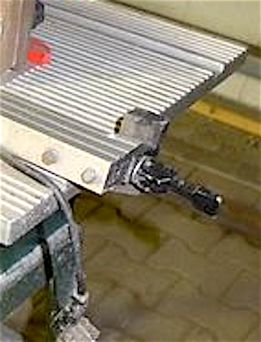

Hier de hendel zoals die op de machine zit (nu zie je ook hoe het er echt uit ziet}
Het gebeurt wel vaker dat die dingen afbreken want het is gietijzer. Zo los je dat eenvoudig op:

Dan kun je toch ook de achterkant dicht maken en alleen een gat over houden waar de draadstang doorheen komt en dan vastdraaien met zo'n knop
Lijkt me makkelijker dan zo'n vleugelmoertje.
