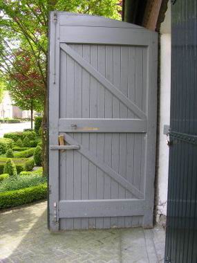

Ik woon in een boerderij met een ruimte die eerst in gebruik was als garage, met 2 grote scharnierdeuren. Deze willen we vastzetten met daarbij aan de binnenkant nog een isolatiewand.
Daarna willen we in een van die grote deuren een kleinere deurtoegang maken (deur van 80/200 cm). Hoe doen we dit??
De kleinere deur willen we gewoon uit de grotere zagen en dan na het bevestigen van een geraamte gebruiken als deur. Het restant van die grote deur hoe meot ik die vermaken/verstevigen??
Bedankt alvast voor je reactie

Als het opgeklamte deuren zijn,zalje in de grote deur op de randen waar het kleine deurtje komt,wat extra klampen moeten zetten,als een soort kozijn. En dan de kleine deur ,maken zoals een opgeklamte deur gemaakt word ,met wat spiegel klampen,en schoren. sucses JohanL

Ik moest even kijken wat opgeklampte deuren zijn, maar inderdaad dat zijn ze. De verbindingen zijn pen/gatverbindingen.
Vraagje over die extra klampen:
Moet ik die met halfhoutse verbindingen aan de al aanwezige klampen vastmaken?
Probeer foto mee te sturen
Of gewoon met afgezaagde kopse kant tegen de al aanwezige klamp?
Graag nog advies!

Leuk om te zien ,dat ze ook zo gemaakt worden. Hier in de provincies Overijssel Drente,lopen de horizontale klampen door tot de breedte van de deur,en worden de verticale klampen[spiegelklampen],en schoren er gewoon tussen gezaagd. Maar om in stijl te blijven ,kan jij beter met de half hout verbinding doorgaan. Sucses JohanL
