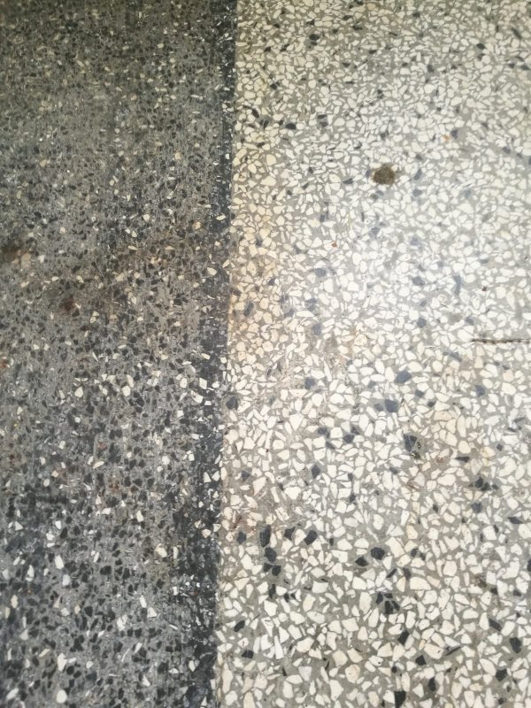

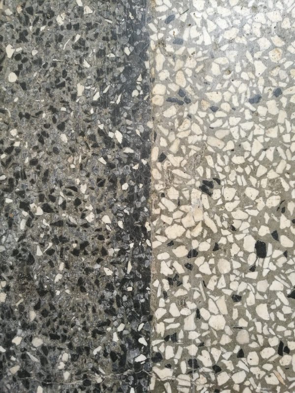

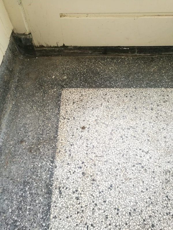

Ik erger mij al een tijdje aan ons halletje met granitovloer. De vloer is dof en met simpelweg poetsen wordt het niet beter. Ik heb eens geinformeerd wat het kost om een vloer professioneel te laten polijsten en dat loopt vanaf 500 tot meer dan 1000 euro en het gaat maar om een stukje van nog geen twee vierkante meter.
Ik wil het dus graag zelf doen, maar ik weet niet hoe. De apparaten die hiervoor aanbevolen worden zijn veel te groot voor het kleine oppervlak.
Weet iemand hoe je dit aan kunt pakken?

De vorige bewoner heeft er over heen gelijmd. De vloer is dus dof terwijl hij volgens mij veel mooier kan zijn.

Zo slecht ziet die vloer er niet uit, behalve dat er wel wat vervuiling op zit.
Ook is een granito vloer altijd een beetje dof, en zal dus nooit echt blinken.
Ik zou eerst eens beginnen, om de vloer heel goed schoon te maken met een zuurvrije grondreiniger, zoals R155.
Eventuele lijmresten van vloerbedekking, kunt u verwijderen met R154
Daarna kunt u als de vloer minimaal 48 uur gedroogd heeft, een impregneermiddel/kleurverdieper van hetzelfde merk aanbrengen.
Echter vlekken die diep in de vloer zijn getrokken, krijgt ook een professioneel bedrijf er niet uit geschuurd.
Die kunnen hem wel schuren en eventueel op polijsten.
