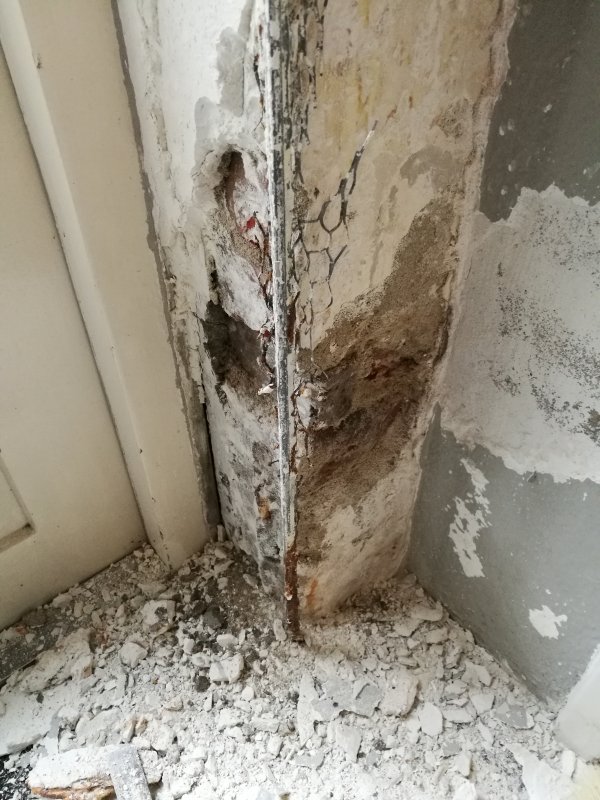

Ik ben bezig met het halletje in ons huis (jaren 30 woning)
Achter de muur zit de badkamer en daar heeft een lekkage gezeten voor dat wij er kwamen wonen waardoor er dus vocht in die muur en dus in het stucwerk is gekomen.
Nu heb ik bijna al het losse stucwerk eraf en ik wil dit weer grof aan gaan stucen (dus nee geen gladde wanden maar grof stucwerk) so far so good.

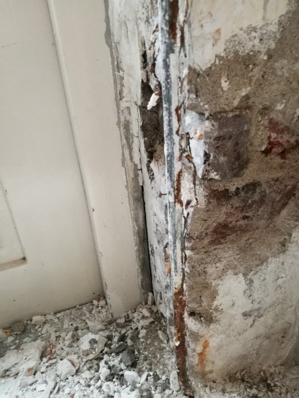

Ik zag in een stuk wat roest zitten en ben gaan bikken uiteindelijk dus een aardig stukje wat tot op het metselwerk los zat. Hoekprofiel is ook helemaal verroest (op dat stuk)
Nu is mijn vraag hoe dit het beste weer aan te smeren?
Ik dacht zelf stuk verroeste hoekprofiel eruit slijpen en stuk nieuwe plaatsen en dan aansmeren met cementgebonden stucmortel of moet dit met kalk? wat er nu op zit is volgens mij ook kalk namelijk.

Roest kun je met een staalborstel te lijf gaan. Daarna met een primer of menie behandelen.
De Bob
Klein raggelwerkje, en stucplaatjes erop.
Boertje125
Ik zou het hele profiel verwijderen en een nieuwe plaatsen.
als je toch bezig gaat maakt dat ook niet zo veel meer uit.
BertPleizier
Trek de hele hoeknaald er af, verwijder aangetast stucmateriaal en monteer een nieuwe hoeknaald en stuc het hoekje opnieuw. Niet gaan lopen tobben met deze “rommel
Gerrit B
Specialist Telecom
Ik zou ook niet met het roestige spul gaan werken, dat geeft alleen maar problemen.
Even met de haakse slijper het hoekprofiel doorslijpen op de plek vanaf waar hij nog goed is en het onderste deel verwijderen.
Daarna de hoek op het uiteinde iets naar binnen slaan en van het stuk wat je er onder plaatst hetzelfde.
Als je hem daarna gaat stucen zal je de overgang onzichtbaar weg kunnen werken.
Voor het stucen zelf zou ik roodband oid. nemen, werkt makkelijk en snel en is het toch niet helemaal mooi glad geworden dan schuur je hem desnoods nog even na.
