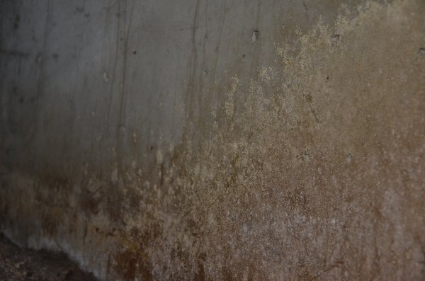

A: Onderzoek moet aantonen of inderdaad een laag moet worden weggehaald voordat nieuw zand of andere bodembedekker moet worden aangebracht. Ik zal proberen in het weekend wat foto's toe te voegen.

Ik wil laten analyseren wat de oorzaak van het probleem is, hoe dit bij de bron aan te pakken. Na googelen ben ik niet veel verder gekomen en probeer 'het kaf van het koren te scheiden'. Er doen zich bedrijven voor als 'expert' maar hebben slechte recenties. Hoewel buiten het doel van klusidee ben ik toch benieuwd naar de goede richting...
Deze foto is van de grens bodem en fundering. Kan dit een oorzaak zijn?
