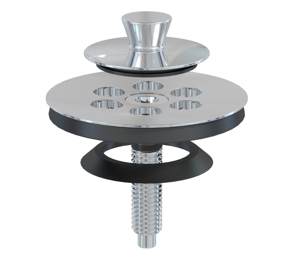

Ik heb een paar wasbakken van de Ikea met bijbehorende afvoerroostertjes en pluggen. Helaas zien die dingen er na 12 jaar niet meer uit en ik zou ze willen vervangen. Helaas kan ik op de site van Ikea geen vervangers vinden. Ik zie wel wat code nummers maar niet voor de roosters zelf. Kan ik dat spul vervangen door universeel materiaal van de bouwmarkt? Ik heb eerlijk gezegd geen zin om ook de sifon te vervangen want, gegarandeerd, heeft die van de bouwmarkt weer een ander model. Het gaat dus voornamelijk om de bout die het rooster en de sifon bij elkaar houdt. Bij de Ikea versie is dat een holle bout.
Dit zijn doorgaans wel universele maten, althans: het schroefdraad van de wartel (sifon) en dat van de de afvoerplug. Het gat waar de plug in zit (geklemd) wijkt alleen soms af dus het binnenwerk moet hier inpassen en de buitenste/bovenste rand moet dan de grootte van het gat kunnen afdekken.
Omdat deze met een waste klep bediening is zal je hem compleet moeten vervangen.
Hoe ziet ie onder de wastafel er uit?
Is overigens niet erg als het gat waar de plug in zit afwijkt. Ik wil rooster en plug vervangen. Maar de sifon wel laten zitten als het even kan.
Dat begrijp ik daarom wil ik graag zien hoe de sifon aansluiting zit onder de waste, omdat de zweedse bedrijf vaak aparte modellen hebben.
