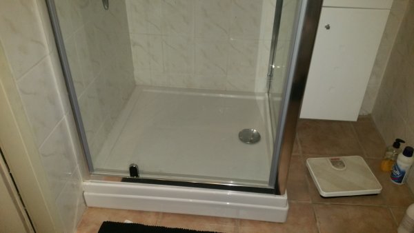

Wegens een lekkage in mijn badkamer ga ik de vloer opnieuw kitten.
Moet ik dan ook de wanden omhoog opnieuw kitten? Ik heb niet het idee dat deze ook lekken, maar ze moeten natuurlijk wel goed aansluiten op de vloer. Graag jullie advies!
Onderstaand 2 foto's om e.e.a. te verduidelijken.
P.s.: Ik weet dat de afvoergoot eigenlijk helemaal niet zo direct tegen de achterwand mag, maar in deze situatie hebben wij dit gekocht. Op termijn willen we dit gaan veranderen, maar ik ga nu in eerste instantie voor de budget en met name korte termijn oplossing, zodat we voorlopig weer kunnen douchen.
Is deze drain een muurdrain? Dus met opstaande rand achter de tegels?
Zo niet, heb je grote kans dat het blijft lekken.
De drain is verkeerd geplaatst!
Deze drain word normaal een stuk van de achter tegels geplaatst.
Dit klopt, de drain is inderdaad verkeerd geplaatst.
Zoals ik al schreef, is de bedoeling ook om deze op termijn te vervangen/te verplaatsen, maar dat is niet in een weekend gebeurd (daar ga ik me niet zelf aan wagen, dus kom ik in het circus van veel te drukke vakmannen). Tot die tijd wil ik dus de naden opnieuw kitten. De badkamer is ca. 10 jaar oud, lekkage is (bij mijn weten) niet eerder voorgekomen (eerder ook geen sporen van lekkage gezien).
Ik besef dat dit op den duur weer kan gaan lekken, maar ik zou het fijn vinden als ik deze week weer onder mijn eigen douche kan staan i.p.v. bij kennissen etc. :)
Vandaar nu eerst de quick-fix: Opnieuw kitten.

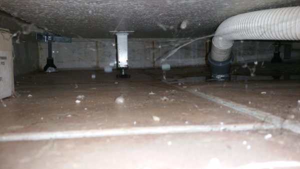

Ik heb op de douchevloer over de afvoerput een kunststof douchebak geplaatst.Vanaf de douchebak afvoer een flexibele witte afvoer slang zo in het putje zonder roostertje natuurlijk.Past precies in de afvoer mond.
Douchebak goed kitten en klaar.Daarna natuurlijk de douchedeur en wand er op.Dan zul je nooit geen last meer hebben van lekkage. Zo heb ik het gedaan.Ik lees toch wel vaak dat met douchen direct op de vloer het wel is mis gaat met lekken op den duur.

En zo maar even een witte flexibele afvoer in het oude douche putje steken is vaak ook vragen om problemen.
Als de douchebak rondom dicht is, en het gaat lekken (wat in zo een situatie vaak voorkomt) omdat het niet goed is aangesloten, komt het onder de douchebak helemaal vol water te staan, en zal op den duur door de vloer en wand komen.
Dat kan lang duren voordat je het merkt, maar de vloer kan hierdoor heel erg verzadigd worden met water.
En dan duurt het heel lang voordat je alles droog genoeg hebt om opnieuw te kunnen kitten.
Peter,het gaat al 15 jaar goed.De witte flex afvoer 40 past precies in de mond van het afvoerputje.Dat klemt zelfs en het blijft kurkdroog er onder.Verder heb ik via een duitse bouwmarkt in Nederland een douchebak met rondom een kunsttof lijst.Die haal je zo weg om alles eronder te controleren.Voorheen had ik een emaille douchebak en die was afgetegeld er onder.Inderdaad kan je dan niks meer zien en kan je er niet meer bij tenzij je een luikje maakt.Geloof me,dit zit echt snor.
Zo te zien zit niet de witte flexibele buis in het afvoer putje zoals je schreef, maar zit daar eerst een 45* bocht met manchet op, en daar zit dan weer die flexibele in.
Dat is een ander verhaal, als dat je eerder schreef.
Als het buisje in de afvoer ook 40 is, dan zou dit zo heel goed kunnen.
Ik begreep uit je verhaal, dat je de witte flexibele afvoer zo los in de afvoer geschoven had.
Sowieso is het vaak ellende met die flexibele afvoeren. Natuurlijk kan het bij jou goed gaan, maar ik heb ze te vaak zien lekken, of doorzakken zodat er een dubbele sifon ontstaat.
Ik ben het met Peter eens, goed gemaakt is er niets aan de hand, douchebak of op de vloer.
Slecht gemaakt komt er ellende, bij een douchebak evengoed.
Ja het zit met een bochtje.Was ik vergeten.En doorzakken ? Nee hoor,gewoon ondersteunen.Gewoon in dit soort gevallen simpel zo,n flexbuis als je ergens slecht bij kunt.Ik heb het ook weer in vijf tellen los.Als ik dit met PVC had moeten doen zou ik moeten passen en meten daaronder.En er komt geen druppel water uit.De 45 graden bocht past precies in de buis in het putje.In de douchebak zit een uitneembaar filtertje in de afvoer die je telkens kunt schoonmaken.Dit zit echt goed.Anders had ik het zelf zo niet willen hebben.
