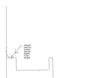

Hallo Allemaal,
Ik heb nu voor de tweede keer kit aangebracht tussen mijn nieuwe acrylbad
en tegelwand, dit laat nu weer los helaas.
Ik heb eerst alle kit netjes weggehaald, daarna ontvet met thinner , geprimerd met primer van het brave merk en daarna siliconenkit wit sanitair gebruikt van het zelfde merk, alles komt bij vakhandel vandaan, datum van kit is goed.
Na kitten de finisher van het zelfde merk gebruikt.
Het bad zat 3/4 vol met koud water dat er 3 dagen in stond, voor maximaal uitzakken acrylaat bad.
De kit overlapt de badrand +/- 6 mm
De kit laat alleen in het midden los, zijkanten en bij de hoeken zit het nog goed.
Ik zit te denken om er een polymeerkit (lijmkit) voor te gaan gebruiken ,
Het resultaat na afwerken zal iets minder mooi zijn maar hopelijk wel vast blijven zitten.
Heeft iemand nog een advies, of ander aanpak?
Groeten
Mart

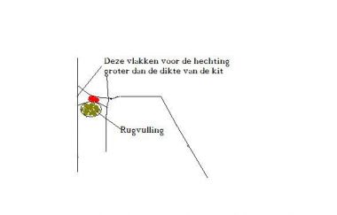

Je vermeld niet van welk oppervlak de kit loslaat.
De kit moet in het rode gedeelte zijn rek kunnen vinden. Als de hechtings oppervlakken te klein zijn of het midden gedeelte van de kit is te dik dan komt de rek niet in het rode gedeelte van de kit maar op de hechtingsvlakken.

De kit laat los van het acrylaat bad.
De tegelwand staat bijna haaks op het bad
hieronder een kleine verduidelijking

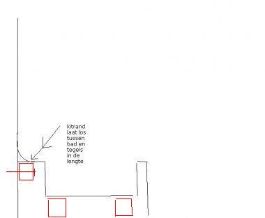

Is je bad goed ondersteund. De elastisiteit van de kit kan niet onbeperkt een beweging opvangen.
Heb je een lat tegen de muur gemaakt waar het bad op rust. Kwam laatst ook een douchebak tegen waar de kit los liet. Was ook geen lat tegen de muur gemaakt. Dan heb je idd teveel speling en gaat je kit los.
Het bad rust daar op een lat, de rest vande kanten ook , daar gebeurt niets.
Alleen onder kraan laat de kit los, dit is in het midden van het bad.
Groeten
Mart
Als de bodem van het bad niet goed wordt ondersteund komt de rand in beweging op het moment dat je in het bad stapt. Het is van kunststof en daar zit best beweging in.
