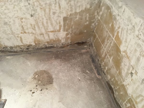

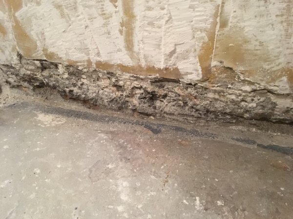

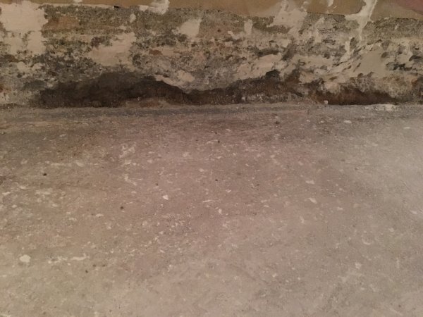

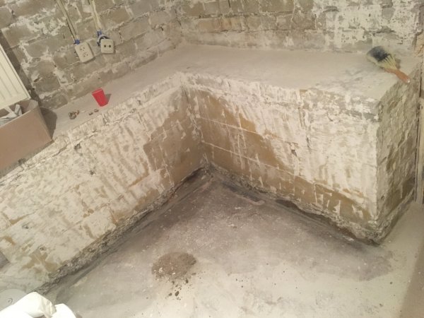

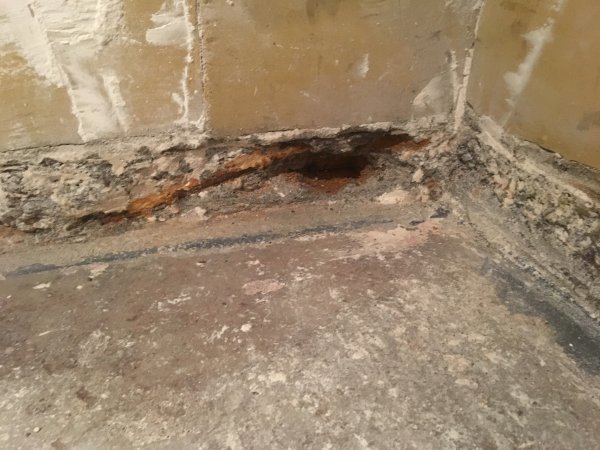

Beste Klussers,
Momenteel ben ik druk bezig om mijn souterrain schoon te maken, stucwerk eraf halen tot op de schone baksteen om hierna een waterdichte bekuiping aan te brengen met SikaTop® Seal-107. In m'n souterrain heb ik namelijk last van doorslaand vocht, van water dat onder druk naar binnenkomt is gelukkig geen sprake.
De kimnaad is hier en daar best kapot en ik kan de grondzand zien zitten, op deze plekken is de betonnenvloer ook vochtig. de kimnaad wil ik graag eerst herstellen met een geschikte mortel oid, nu lees ik verschillende verhalen dat een kimnaad rond moet zijn of juist schuin. hoe denken jullie hier over en wat is de beste werkwijze om zo'n kimnaad op te zetten, welke materiaal(en) kan ik het beste gebruiken om de kimnaad te repareren. Nadat de deze gerepareerd is ga ik met SikaTop® Seal-107 zowel vloer en wand van boven tot onder met twee lagen behandelen.
Ik hoop dat jullie wat tips hebben.
