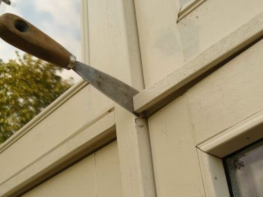

Beste klusser,

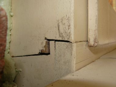

De naden van enkele van mijn kozijnen kieren. Bij twee kozijnen komt er bij een stevige regenbui zelfs vocht naar binnen door de kier tussen de onderdorpel en de stijl. Ik wil deze kieren graag helemaal opvullen, maar weet niet hoe ik dit het beste kan doen.
Ik zou graag het hele oppervlakte tussen de verbinding willen vullen, dus wellicht onder druk met een 2-componenten epoxy vulmiddel? Tja, dat zeg ik wel makkelijk, maar ik heb eigenlijk geen idee en ook geen ervaring met de praktische uitvoering.
Iemand?

Ik ook, acrylaatkit geschikt voor buiten.
Kit zo aanbrengen dat er geen kitnaad is, maar dat alleen de kieren gevuld zijn.
Misschien is het beter om deze te verplaatsen naar de verf?
Verstandig is op verbindingen die openstaan ruimer maken met een beitel schuin weg +/-5-7mm diep en dit op te vullen met 2 componenten plamuur
je kunt ook de verbindingen dicht kitten zoals eerder genoemd, alleen de ideale kit naad is pas vanaf 3mm en verstandig is om het dan met bv glaskit te kitten
We hebben het dus niet over een naad, alleen die kier vullen en vlak afstrijken. Dat is ruim voldoende.
