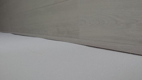

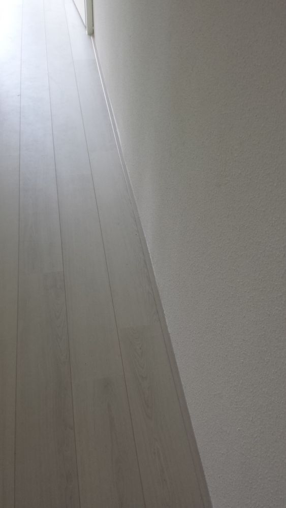

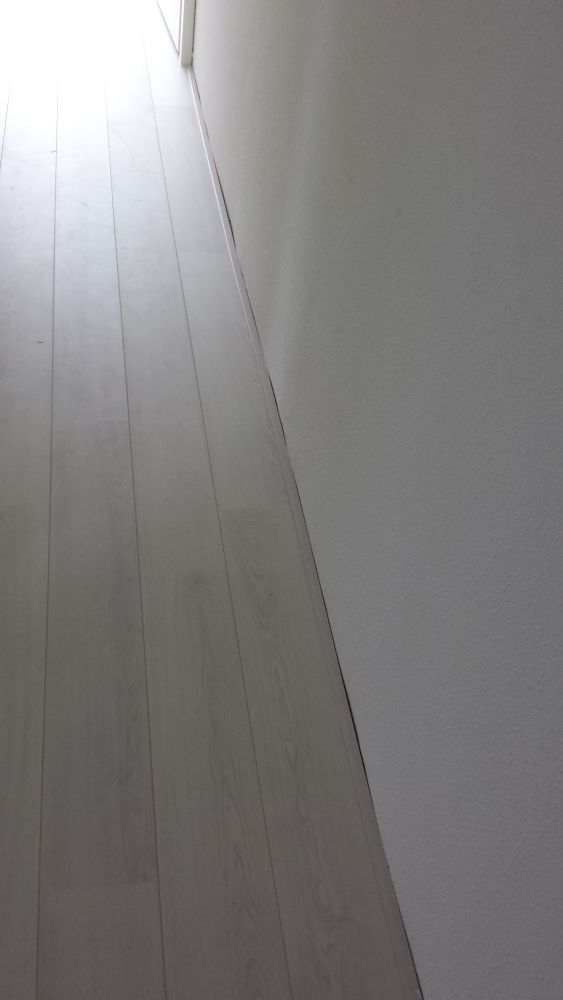

Heb vorige week mn muren met spack laten bespuiten en nou is vandaag het laminaat gelegd en het blijkt dag er flinke kieren tussen de plintjes en de muur zitten.
Hoe kan ik dit het mooiste wegwerken?
Alvast bedankt!
Poster
Hallo
Het is nogal een golvend muurtje.
U kan dit het simpelste dichtkitten, met dezelfde kleur kit als de muur.
Dan valt dit het minste op.
Als de muur een afwijkende kleur heeft, dan de kit laten drogen en het streepje kit bijkleuren.
Grt.
Hazze
Ok hartelijk bedankt! Ja het is niet echt netjes. Prijs was wel goed haha, mja.
Moet ik het laminaat eerst nog laten werken of kan ik morgen meteen kitten?
Poster
De plint kunt u kitten, het minimale werken gaat in de kit mee.
Grt.
Hazze
Ok dat is fijn te horen. Nogmaals bedankt! :)
Hazze
Nou, het is inmiddels gekit en ben er tevreden over :)
Als je er op let zie je het nog wel (op de foto helemaal) maar eigenlijk valt het niet meer op. Dus bedankt voor het advies!
