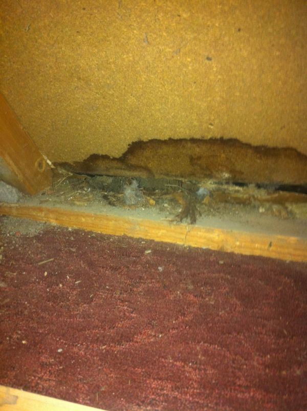

Goedemorgen,
Na veel zoeken op dit forum heb ik het antwoord op mijn vraag nog niet kunnen vinden.
Wij hebben een huis uit 1977 gekocht. De zoldervloer is van hout en we hebben een schuin dak (gewoon houten platen met dakpannen). Nu zag ik dat er tussen de vloer en het dak hier en daar best een grote kier zit. Er is zelfs door dieren een gat gemaakt vanuit de dakgoot.
Het liefst spuit ik de hele boel dicht met purschuim. Is dat aan te bevelen? Of heeft dat nadelen?
Alvast bedankt!
Dieren halen PUR gewoon weg.
Plaats eens wat foto's.

Het lijkt een heel groot gat zo, maar de hoogte is ongeveer 7 cm.
Ik zou voor de binnenkant een houten balk op maat maken en ertegenaan zetten.
Verder aan de buitenkant kijken wat er daar mis is. Er is misschien ook wat lekkage, gezien die kringen.
Aan de buitenkant kan je de isolatie ook herstellen, en afdekken zodat dieren er niet meer bijkunnen.
Ik het hout nat?
Kan je ook foto's plaatsen van de buitenkant? Met en zonder pannen.

Bedankt voor je reactie.
Een balk op maat is inderdaad een goed idee. Daar zal ik ook nog wat omheen Purren.
De buitenkant is niet zo gemakkelijk te bereiken, daar zal ik over een tijdje eens naar kijken. Als ik daar hulp bij nodig denk te hebben zal ik het even op het forum plaatsen :wink:
