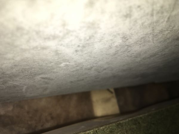

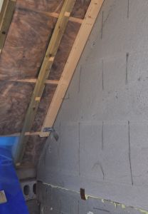

In mijn woning uit 2010 heb ik last van tocht tussen de muur en het dakbeschot ( groene schuine gedeelte) tot in de nok aan toe.
Nu wil ik deze tocht oplossen door de kier van +- 3,5 cm dicht te maken.
Ik zit te denken om glaswol in deze kier te proppen, is dit een goede oplossing of geeft dit problemen met vocht?
Alvast bedankt voor het meedenken,
Groeten,
p.s. Probeerde foto's toe te voegen maar krijg dan Spam foutmeldingen :-(

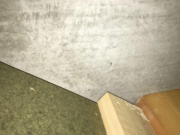

Glaswol is niet "tochtdicht". Beter gewoon (flexibele) PUR gebruiken. Voor een duurzame afdichting niet de pur naderhand afsnijden. Of je doet er een tape overheen.

Deze foto's zijn van achter het knieschot. verder zit er wel een latje op maar die tocht ook. Volgens mij zit er in de spouw gewoon van die rockwool of isoover platen.
"Luchtdichtheid" van het huis is een drama, de communicatie en actiebereidheid van de bouwer ook trouwens. Dus als ik het zelf goed en betrouwbaar op kan lossen kost dat waarschijnlijk minder moeite dan dat ik de aannemer in beweging moet zien te krijgen.
Maar je bedoelt dus eigenlijk, zolang het achter de pur tocht (dus niet vol purren maar alleen dicht) hoef ik me nergens zorgen over te maken omdat het vocht daar niet opgesloten zit?
Hier zie je hoe het dak op de muur ligt (voor zover het waard is)

Ik zou de kier dichtpurren en meteen er een afwerklat tegenaan spijkeren.
Of alleen een afwerklat, en deze afkitten tegen de muur en dakbeschot.
Isolatie erachter vermindert de koudebrug. Je kan ook minerale wol erin proppen. Is goedkoper en milieuvriendelijker.
