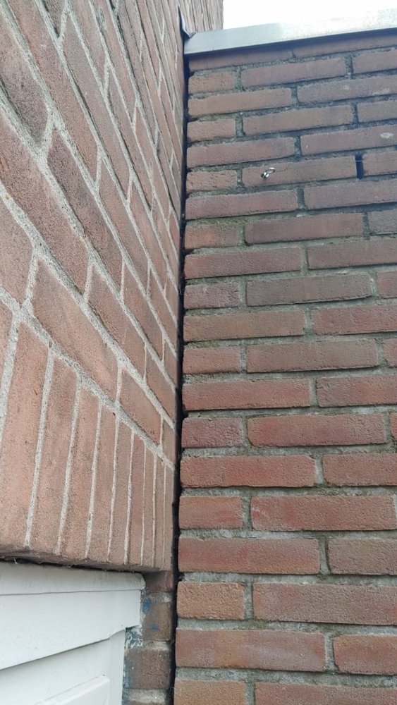

3 jaar geleden heb ik ons huis gekocht, rond 2000 is er een grote aanbouw gedaan aan het huis. Recent wees iemand mij erop dat er wel een erg grote spleet/kier zitten tussen het oorspronkelijke huis en de aanbouw. Op de fotos kan je deze zien. Hij is zo'n 1,3 cm breed en als ik er tussen kijk zie ik op zo'n 6-7 cm een soort zwart foam materiaal zitten. En her en der stukjes cement maar dat zal van het voegen geweest zijn.
De wind staat vaak op deze kant van het huis dus ik vroeg me af of dit zo wel goed afgewerkt is.
Of moet hier misschien een (elastische) kit oid tussen?
Alvast bedankt,
Groet Paul
Dilatatie.
Je ventileert alleen de koude zijde van de spouw op deze wijze, dus het zo laten kan geen kwaad.
