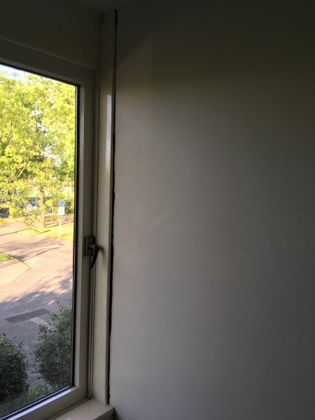

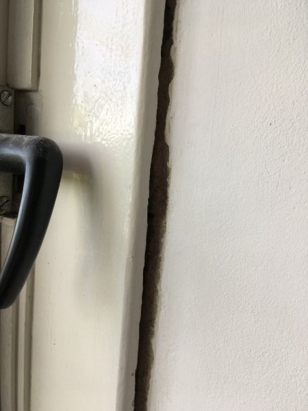

Hallo, 4 jaar geleden hebben wij het huis laten stukadoren door een amateur met goede bedoelingen. De wanden zijn wel mooi geworden maar sommige aansluitingen op de houten kozijnen zagen er niet uit omdat er simpelweg pleisterwerk tegen het hout aan gesmeerd is met hobbels en scheuren tot gevolg. Bij één raam was dit het ergst en hebben we de klodders weggestoken waarna er een kier is ontstaan. Zie foto’s.
Hoe kunnen we dit het beste (laten?) repareren? Bijsmeren tot aan het kozijn, dan insnijden en afkitten? Of toch een andere oplossing. De getoonde kier is 2 tot 7 m’n breed als je loodrecht op de muur kijkt en 2 tot 5 mm breed als je parallel langs de muur richting het kozijn kijkt.
Afkitten, met een structuur kit, en niet met een gewone acrylaat kit.
Met een structuurkit krijg je de zelfde structuur als de muren nu zijn.
En heeft het voordeel, dat je de structuur met een kwastje wat kunt aanpassen, door bv te tamponneren, of lichtjes glad te strijken.
