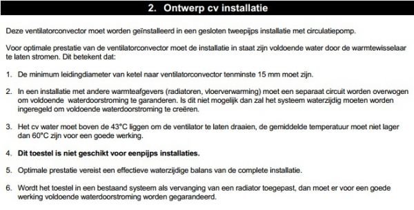

Wij willen een kickspace 800 aanschaffen ivm de verbouwing van de keuken. De bestaande radiator zou plaats moeten maken voor de kickspace.
In de handleiding op het internet staat dat deze kickspace niet geschikt is voor een één pijps syteem.
Kan iemand van dit forum uitleggen waarom dit niet zou kunnen gaan werken.
Alvast bedankt.
Omdat er (volgens mij) over een kickspace veel flow nodig is en dat is er niet bij een 1 pijps systeem.
en
omdat de handleiding dat zegt.
Ik kan geen reden bedenken als ik eerlijk ben.
Eventueel met een 1-pijps onderblok, moet het volgens mij prima kunnen werken.
Mijn ervaring is, dat een 1-pijps blok te weinig flow over de kickspace geeft vanwege de interne weerstand. Sluit ze meestal rechtstreeks aan, dat gaat prima.
